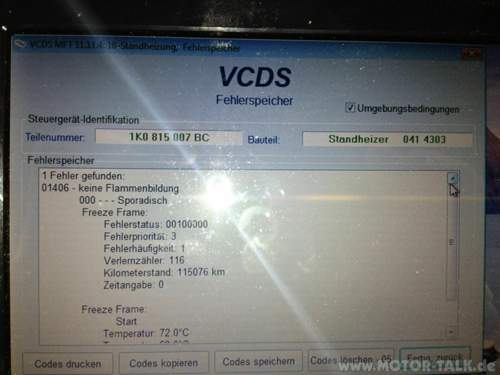

Das ist der Aktuelle Fehlercode
Fehlercode-sth
Fahr zu VW und lass nen Update machen.
Die Teilenummer und der Softwarestand sind veraltet.
