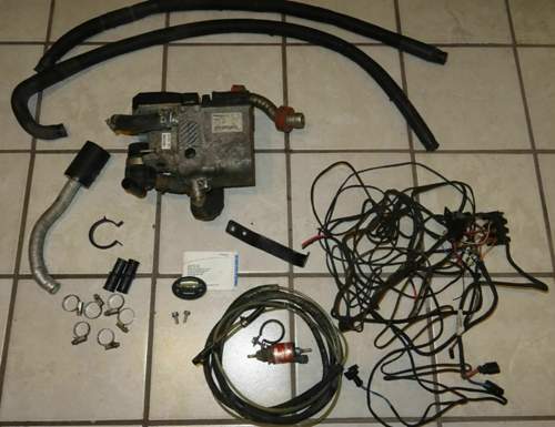

Mittlerweile habe ich eine komplette Thermo Top C hier liegen.
Tankentnehmer ist bestellt. Aktuell fehlt noch ein Set für die Fernbedienung. Da warte ich aber ein gutes gebrauchtes Angebot ab oder rüste mir ThermoCall nach, um das ganze per App steuern zu können. Mal schauen.
Kraftstoff, Elektrik und Kühlwasseranschluss ist soweit klar.
Einbauplatz hab ich leider noch nicht geschaut, werde es aber wie @a3Autofahrer irgendwo zwischen Motor und Getriebe einbauen.
Thermo Top C

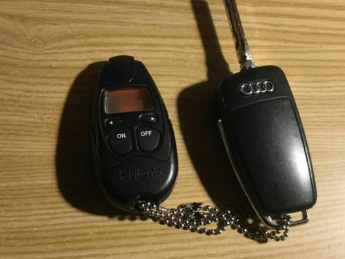

Nachteil: Man hat eine extra FFB. Das Handy ist dagegen ja praktisch immer dabei...
@a3Autofahrer
FB finde ich persönlich praktischer, da mein Auto quasi nie außerhalb der Reichweite steht, zuhause oder bei der Arbeit. FB mit ran an den Schlüsselbund und fertig.

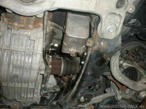

Ich habe heute mal geschaut, wo deine ungefähr eingebaut sein muss. Die dürfte oberhalb der rechten (Beifahrer) Antriebswelle hängen. Und das ist schon sehr wenig Platz da. Aber eine andere Stelle ist quasi nicht möglich. Falls du zeitnah mal unter deinem Auto stehst, wären Bilder natürlich unschlagbar. Ne schöne Arbeit wird das aber nicht. So eng wie der Motorraum da ist.
@exgubblah schrieb am 30. Dezember 2020 um 18:43:07 Uhr:
Meine Variante als Bild anbei... "Winterschlüssel" :D

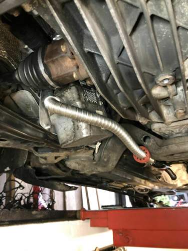

Du sagst es, es ist total verbaut, dieser Motorraum und der Achsbereich vorne. Ich kann leider die SH nicht mal sehen, wenn das Auto auf der Bühne steht. Außer eben die AGA der SH... Das Foto hatte ich ja schonmal verteilt... Daher drücke ich Dir wirklich alle Daumen, dass Du Deine TT C reinkriegst.

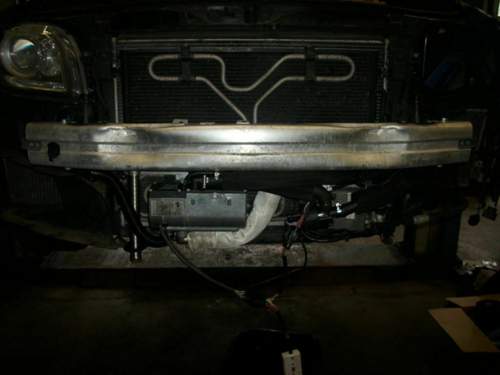

So, mal wieder ein Update.
Hab mittlerweile 2 Einbauorte zur Auswahl (siehe Bilder), wobei ich momentan zur Variante am Pralldämpfer tendiere, auch wenn hier die Kühlwasserschläuche längere Wege haben und die Heizung ziemlich direkt dem Wasser ausgesetzt ist. Werde ich dann schwarz lackieren, um diese etwas zu „konservieren“. Allerdings ist hier die Befestigung einfacher und schneller zu erledigen, da „viel“ Platz.
Fernbedienung T90 ist auch gekauft und einen ersten Test außerhalb vom Auto hat sie schon bestanden :D

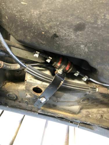

Hier mal eine kurze Zusammenfassung für den Einbau einer Thermo Top C in den genannten 2.7 TDI Handschalter. Ich hab das an mehreren Nachmittagen entspannt auf einer Grube ohne Zeitdruck eingebaut.

1. Montage Heizgerät:
Im Bereich der Antriebswelle Beifahrerseite ist aus meiner Sicht der günstigste Platz für den Einbau, da Kraftstoffversorgung, Wasseranbindung und Elektrik von da aus sehr bequem verarbeitet werden können.
Dazu hab ich mir aus einer Edelstahlplatte einen Halter gebaut und 2 Löcher in den Rahmen des Aggregateträger gebohrt (Rostschutzmittel nach dem bohren auftragen) - siehe Bild. Die Heizung ist leicht gekippt mit genügend Abstand zur Antriebswelle. Den Schnorchel für die Luftversorgung so verlegen, dass er Spritzwassergeschützt ist. Dazu hab ich mir ebenfalls einen kleinen Halter gebaut, sodass er nicht lose rumbaumelt.

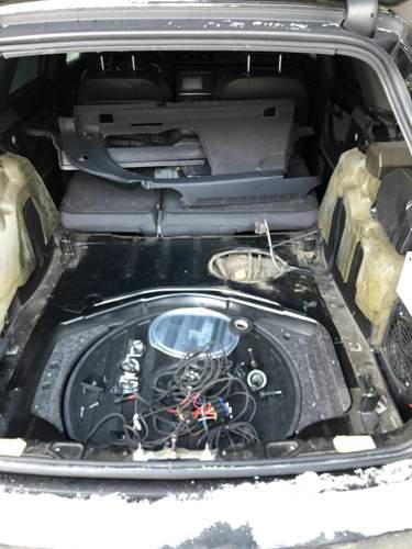

Als erstes muss der halbe Kofferraum zerlegt werden (siehe Anleitungen um AHK nachzurüsten bspw.) um an die Pumpe zu gelangen. Dort angekommen, muss die Mutter mit einem
Stück Holz o.Ä. geöffnet werden (siehe YouTube Videos) und die Pumpe kann leicht rausgehoben werden. Wichtig: vorher alles gründlich sauber machen, da sich dort viel dreck sammelt und der ggf. in den Tank fallen kann (Tank sollte so leer wie möglich sein). Dann habe ich einen universellen Tankentnehmer eingebaut, dafür gem. Anleitung ein Loch bohren in den Deckel der Pumpe und den Tankentnehmer entsprechend kürzen. Die Dichtung der Pumpe (sollte gem. Rep Leitfaden immer ersetzt werden) gründlich reinigen und drauf achten, dass sie beim Einbau sauber sitzt. Ebenfalls drauf achten, dass der Schwimmer für die Tankanzeige nicht verbogen wird. Wenn das erledigt ist, die Kraftstoffleitung der Standheizung entlang der kraftstoffleitung des Motors Richtung Motor verlegen.
Dann habe ich den Unterbodenschutz der Beifahrerseite komplett ausgebaut (selbsterklärend) und die neue Kraftstoffleitung entlang des Kraftstoffkühlers verlegt zum Heizgerät.
Zwischendrin muss noch die Dosierpumpe der Heizung angebracht werden. Diese hab ich vor dem Hinterrad mit einem kleinen Halter entsprechend der Vorgaben von Webasto eingebaut.
