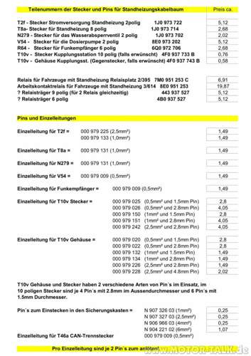

Hab mal in alten Sachen rumgegraben und hier mal die Teilenummernliste für das Kabelbaum wiedergefunden. Falls jemandem hilft.
Hatte mir diese damals erstellt, da ich aber ein 3.2 FSI habe, fallen bei mir die Relais weg.
Daher bin ich mir bei den Relaisträger nicht ganz sicher, man kann ja auch die Relais direkt anklemmen, ohne dieser.
Die Preise sind ca. Angaben und beziehen sich auf Stück. Wieviele Pin´s für die jeweiligen Stecker nötig sind, müsst Ihr dem Stromlaufplan entnehmen.
Eine Einzelleitung hat zwei Pin´s die zum Anlöten bei Reparaturen gedacht sind.
Da ich den Kabelbaum originalgetreu wie möglich haben wollte, ist bei mir auch der Trennstecker für den Wasserkasten mit dabei. Dieser kann aber auch weggelassen werden (Geld und Arbeit somit sparen) , ist ja nur zur Verbindung zw. Motorraumkabel und Innenraumkabel da.
Teilenummern-standheizungskabelbaum
