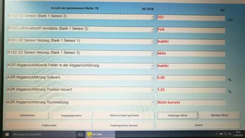

So, laut OpCom ändert sich meine Leerlauf-Gaspedalstellung selbstständig wenn er die Macke hat. Wechselt immer zwischen aktiv und inaktiv obwohl ich das Ding nicht berühre. Komisch das der Typ das mit seinem Tech 2 vorhin nicht bemerkt haben will.
Gaspedal im Eimer?
Die unteren 2 Werte vom Drosselklappensteller ändern sich in dem Moment auch minimal.

Also ich habe mir das jetzt nochmals auf den Rechner angesehen, er tourt ab und dann geht es auf inaktiv und er tourt wieder hoch, die Stellung von den Sensoren ändert sich nicht, auch die von der Drosselklappe nicht, denn sonst würde sich die Spannung der Sensoren ändern und die bleibt gleich.
Das Steuergerät setzt die Gaspedal Leerlaufposititon auf inaktiv, warum macht es das und was ist der Auslöser ?

Der Typ hat scheinbar mein AGR stillgelegt heute. Bekomme keine Werte mehr im OpCom. Und das Problem ist jetzt plötzlich dauerhaft und nicht nur noch einmal die Woche. Die Spannung der Drosselklappen Sensoren ändert sich doch minimal, oder nicht?
