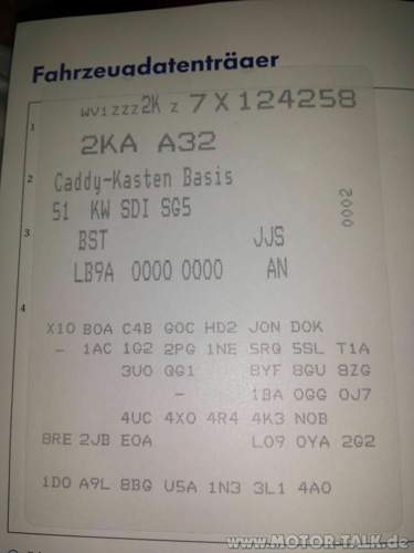

VW Caddy 3 (2K/2C)
Hallo ich bin nun seit einigen Wochen stolzer Besitzer eines Caddy Kasten, leider macht er mir kleine Sorgen.
Ab und zu im Standgas ruckelt der Motor, wenn ich nun die Drehzahl um ein kleines Mü erhöhe läuft er ganz ruhig. Das ruckeln kann man vergleichen als wenn der Motor auf "3Töppe" läuft.
Desweiteren viel mir die letzten 2 Tage auf, beim Starten macht er frühs ein komisches Geräusch, sobald ich aber kurz Gas geb, ist es weg. Kann auch gut sein das es beim Treten der Kupplung weggeht. Dies ist aber nur frühs der Fall.
Hat einer Ideen von euch was das mit dem Ruckeln / und dem Geräusch auf sich hat.
Motor ist der 2.0 Sdi
Handschaltung 5 Gang
KM 78000 Baujahr 2007
Caddyaufkleber
