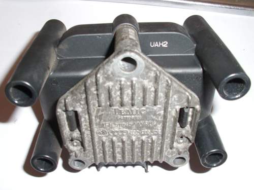

Gut, kann man ja immer noch weglegen, falls es die nicht war. Hat der Einzelfunkenspulen, oder eine, die 4 Ausgänge hat.?
@tommel1960 schrieb am 28. Mai 2025 um 17:41:53 Uhr:
Eine Zündspule mit 4 Ausgängen
Also so ein Teil. Abbauen, auf Risse intersuchen. Mit Rostlösespray reinigen, hilft erstmal ne Weile. Und die Steckerbelegung merken.🙂
42-zuendspule-golf

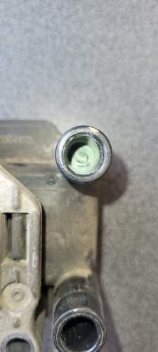

Genau die war Es. Zylinder 1 Ausgang war komplett mit Grünspan voll. Zündkabel auch neu gemacht. Läuft wieder wie ein Uhrwerk.
Zündspule
Dann Danke für die Rückmeldung. Sozusagen kleine Ursache, großes Problem. Dann weiß der Nächste, der so etwas mal hat, wo er nachschauen muß.
