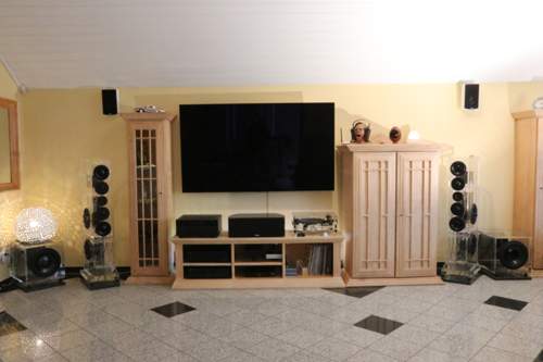

zu deiner Behauptung: "DSP´s sind angeblich nicht meine Welt".
Anbei mal 1 Foto meines letzten Projekts, mit wirklich sinnvollem DSP Einsatz: Highend 4Wege Lautsprecher System mit 4 Hypex Fa 502 DSP Verstärkermodulen mit je 2x 500 Watt Verstärkern, eingebaut im Acryl Gehäuse, mit Mundorf Hochtöner, und ansonsten mit Morel Chassis, und passenden externen 30er Acryl Subs mit je 3x1000 Watt Endstufen. Gesamt NF Leistung des Sets 7000 Watt. Entwickelt, gebaut und eingemessen von mir.
