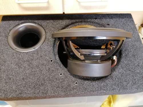

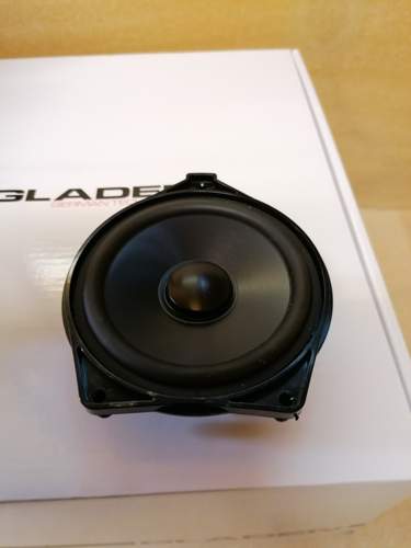

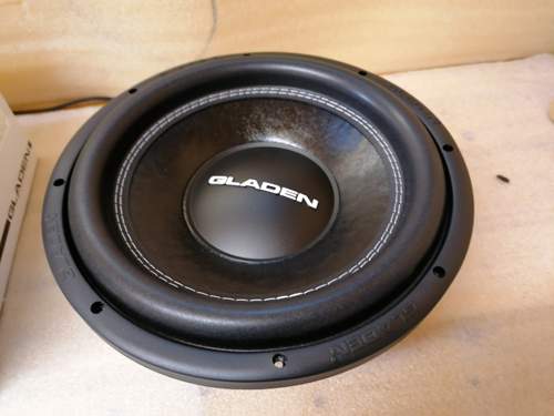

Heute will ich was Neues präsentieren Gladen SQ-Serie, es ist was Neues in Markt gekommen ich kann nicht sagen wie lange.
Also ich mach das erste Mal, ich habe schon gepostet Ca. in 2 Wochen C63S AMG Burmester erweitert mit Match UP10DSP der klang war deutlich besser als vor, nun mein Freund inzwischen hat entschieden Geld nicht mehr Sparen, sondern Einmal aber richtig.
Wir haben genommen Gladen Komplett Lautsprecher Satz mit Subwoofer Gladen SQX 12 extreme mit 55 Liter Reflex Gehäuse,
zusätzlich Center ist mit Audio-System Dust bestückt, Surround in Hutablage mit Andrian Hochtöner erweitert.
Wichtig für euch beide Subwoofer sind nicht mit Original Mercedes Stecker bestückt Vorsicht!!!
Man braucht Original Buchse.
So nach paar Stunden Montage, Einmessen, Einstellen, endlich kommt klang.
Was soll ich sagen Preis entspricht zu dem klang, ausgewogen klar und deutlich jeder Frequenz band.
Dass sind gute Hochtöner dabei zusammen mit Mitteltöner passt auf jeden Fall.
Beide Subwoofer für Fußraum nach meiner Messung sind 2,6 Ohm, obwohl in technische Daten etwas anderes geschrieben. Mitteltöner sind 3 Ohm. Der gesamte Pegel ist noch ein wenig Lauter geworden was selbstverständig ist durch 3 Ohm Lautsprecher.
Zum Schluss Subwoofer in Kofferraum, das ist eine Granate!!! Der macht genau dass was sein soll!!
Ja ich weiß das jemand sagt jetzt aber Platz, Antwort ist einfach das ist ein Wochenende Auto, Platz in Kofferraum unwichtig.
Zum Schluss mein Freund ist begeistert und sehr zufrieden, ihr musste die lächeln am sein gesiecht sehen!!! Mehr braucht man nicht.
Jetzt noch Ca. in 2 Wochen kommt Komplette Ambientebeleuchtung 64 Farben umrüsten dann mein Freund wirklich komplett glücklich.
Also Preis ja ist nicht billig aber wenn jemand will ein gute klang in sein Wagen dass löhnt sich.
Ich sende wie immer ein paar Bilder wo kann man alles sehen.
Mfg. Klevik

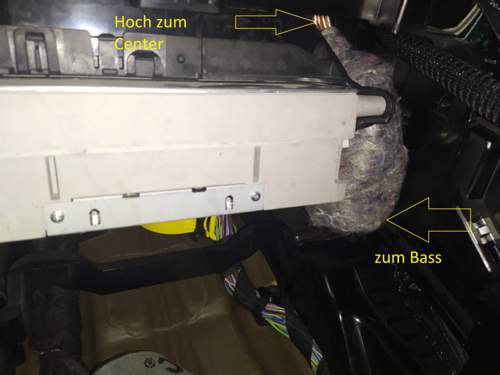

Ich habe meinen S213 AEJ17/2 Comand Standard-Soundsystem aufgerüstet wie schon 7 Jahre zuvor bei meinem S212 Audio 20. Natürlich wieder mit Hilfe von Rüdiger's Weichen. Unglaublich wie gut der Sound mit wenig Aufwand verbessert werden kann. Den Burmester Center Speaker mit Adrian A25 und die Dreiecke mit A25 eingebaut und die Basslösung Version 1.
Der Einbau ging wie folgt:
Zuerst beim Beifahrersitz die beiden vorderen Schrauben entfernen. Danach den Sitz nach vorne fahren und die beiden hinteren Schrauben lösen. Den Sitz nach hinten fahren und kippen. Fenster der Türen vorne öffnen.
Nun kann der Minuspol der Batterie entfernt werden.
Die Mittelkonsole mit 4 Torque 20 Schrauben lösen und hinten anheben. Danach nur drei Stecker lösen. Schwarz,Weiss und Grün. Konsole vorne aushängen und auf den Beifahrer Sitz drehen. Die Center Weiche rechts vom Comand platzieren und die Kupplung vom Eingang rechts beim Teppich durch stecken.
Oben am Armaturenbrett die Abdeckung beginnend vorne links ausklipsen und hinten aushängen. Den Schaumstoff entfernen und rechts mittels einer Einzugsaite Richtung Comand einziehen geht erstaunlich leicht. Center und HT Kabel hochziehen. Beim Center das Kabel anlöten rechts ist der plus. Notruf einstecken und HT verbinden. Abdeckung anbringen und Mittelkonsole wieder befestigen.
Nun zum Fussboden Mitfahrerraum. Die Fussleiste von hinten ausklipsen und entfernen. Die Abdeckung zum Handschuhfach muss NICHT entfernt werden. Teppich rechts aushängen linke Seite herausziehen. Nun nach hinten herausnehmen. Die Kupplung der Center Weiche wird unter der Mittelkonsole sichtbar. Nun die Fussraum Abdeckung mit drei Muttern lösen und entfernen. Den grünen Stecker oben links am Bass ausstecken. Die Bassweiche im Fussraum platzieren und alle Kabel verbinden. Abdeckung, Teppich, Fussleiste und Sitz montieren.
Seitentüren je zwei Torque 25 Schrauben in der Armlehne entfernen. Türverkleidung von unten mit einem starken Ruck ausklippsen und nach oben aushängen. Türverschluss Kabelzug aushängen MT & HT Stecker lösen und zwei weitere blaue Stecker lösen. Das Spiegel Dreieck lösen und alte HT ausklippsen. Den MT Kondensator überbrücken.
Kabel aufschneiden blau/schwarz (Plus) hellblau (Minus). Alle Kabel mit Weichenset verbinden und in den Türen platzieren. Alles in umgekehrter Reihenfolge zusammensetzen. Fertig.
Nach Anschluss der Batterie fragt das System den KeylessGo Schlüssel ins dafür vorgesehene Fach zu legen. Nachdem die Anzeige "Warten" erlischt funktioniert alles wieder.
Center
Comand
