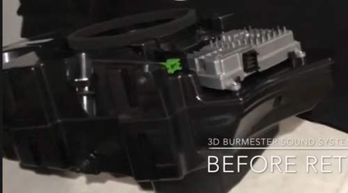

weiß jemand von euch, ob man den Subwoofer vom High-End Burmester (inkl. Verstärker Teil Nr.19) im Kofferraum einbauen kann? Muss man etwas codieren oder würde das mit den passenden Kabeln Plug&Play funktionieren?
Verbaut ist das kleine Burmester.
Burmester811
Burmester811
Hallo @E-Klasse-Designo, ich habe weniger Zeit gehabt auf deine Frage zu beantworten, Leider deine Idee Subwoofer vom 3D-Burmester Code 811 zu integrieren, in Kleine Burmester Code 810 nicht möglich. Probleme wird Eingang Signal zu bekommen. Also Antwort ist Plug &Play geht nicht. Kann man immer was Basteln aber Frage ist Lohnt sich das? Es gibt Mehrere andere Möglichkeiten ein Subwoofer mit Kleine Burmester zu integrieren. Das hat Rüdiger mehrmals Beschrieben.

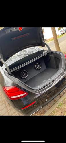

Ich habe 3000watt und 1500watt rms im Kofferraum (ich bin 21) wenn der Kofferraum offen ist und man in der Nähe steht fliegt einem der Ohrenschmalz raus, ist der Kofferraum zu sieht man nur noch das Blech schwingen und tankdeckel vibrieren aber man hört nichts.
Im Innenraum klingen 3000 Watt in der Limousine wie 1000watt im t Modell oder a Klasse.
Warum baut man sich sowas ein?
Warum möchte einer Chrom, warum möchte einer einen Haubenstern, warum einer einen AMG? Geschmäcker sind eben verschieden.
Ein Subwoofer im Kofferraum ohne ordentliche aktustische Anbindung an die Fahrgastzelle ist bei einer Limousine irgendwie daneben. Dafür macht man einen Bandpass oder ähnliches, aber nur eine Kiste im Kofferraum mit 3 kW Befeuerung ... OMG.
