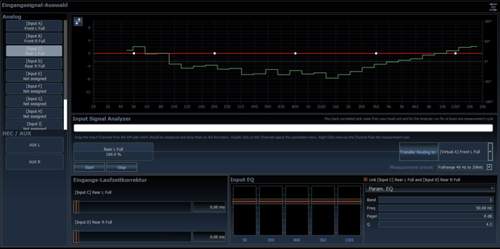

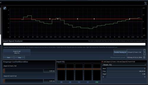

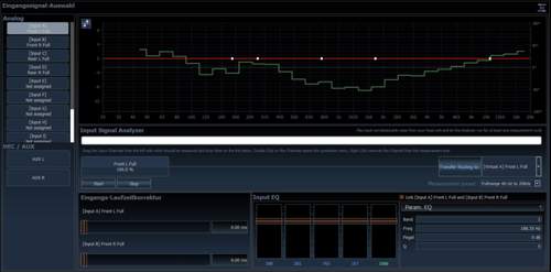

Hallo Rüdiger. Du schreibst jetzt wo du am Messen bist.
Auch mit völlig linearem Quellsignal aus meinem kalibrierten Meßverstärker war das Ergebnis eindeutig.
Jetzt ich habe als Anhang alle 4 Kanäle GLC X253 Bj. 2017 Audio 20.
Sowas als Eingang Signal gibt aus unserer Head Unit, wenn man genau guckt und erkennt dass an die Mitte loch ist. Und als vorherige Post hast du das gepostet.
Auffälligkeiten: Bis 900 Hz ist das ja alles noch schön ok, aber dann geht das "klangliche Grauen" los,.... +6,5dB ab 1 KHz, fetter breitbandig wirkender Peak von immerhin +10dB bei 1700 Hz, und bis 3 KHz immer noch gut +5 dB,.... also alles da, wo es dem Ohr am schlimmsten "weh tut".
Ich denke jeder kann selber sehen, ob der Emphaser EM-MBR2 passt oder nicht.
Und für die jenigen , die die Scheiße mit Fliegen vergleichen, sollen deren Münder halten. Und noch was: Bach hat seine Stücke vor 100 Jahren geschrieben und die Menschen hören immer noch seine Musik. Jedes Konzert ist verkauft, wie vor 100 Jahren, weil die Menschen es mögen ihm zu zuhören und nicht zu Messen.
Mfg. Klevik
