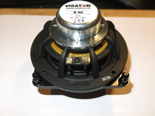

....zigfach bewährt, in vielen meiner Projekte verwendet, und trotz 8 Ohm Impedanz lauter als die Front/ bzw. Werkssysteme des W213/W205/W206/C257/GLC und praktisch fast aller Nachrüstkomponenten, ist der Breitbänder Visaton B-80. Ein echter Geheimtipp, und vergleichsweise sehr preiswert. ... und er hat zum Glück keine der vielen Probleme, die (leider) ausnahmslos alle!!! Koax Systeme haben , da im Schallweg nicht mittig ein Hochtöner verbaut ist. Was nicht da ist, kann auch nicht den Frequenzverlauf stören. Der Frequenzgang mit meiner speziell dafür entwickelten Signatur Weiche ist geradezu perfekt. s. Diagramm/Messschreib. Dieses Chassis bringt am Standard Radio, sowie am Advanced und Burmester System, absolut überzeugende Performance. Für die Montage des vorne "runden" Korbes gibt es zahlreiche Optionen!
mfg
Rüdiger

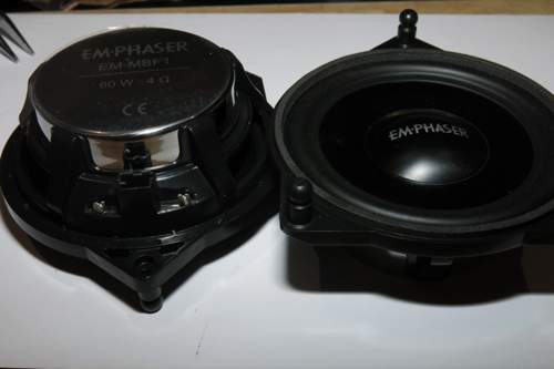

Emphaser Fronttürset persönlicher Test
Auf diesem Mitteltöner (s. Foto) basiert übrigens auch der oben erwähnte Emphaser Koax der hier als Empfehlung für die Heckbestückung im W213 dienen soll, und nennt sich dann Emphaser EM-MBF-1, als Set mit "Weiche" und Hochtöner, für ca. 240.-€ - 280.-€ als Set im Handel überall zu kaufen.

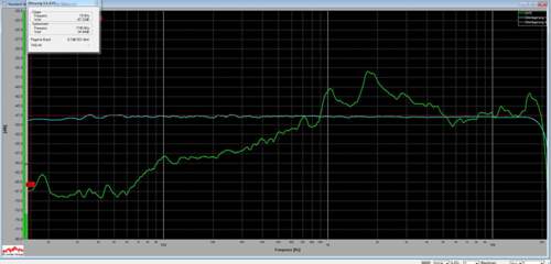

Ich kann da leider nichts Gutes berichten, daher hier einige Details aus meinen Hör Tests und umfangreichen Messungen:
Wenn man alleine den Frequenzgang (s. Chart) des Mitteltöners anschaut, verschlägt es einem die Sprache. .... das ist noch deutlich schlimmer, als das was original von MB im Standard Soundsystem verbaut ist. Da kann man dann auch getrost das drin lasssen, was schon da ist, denn das klingt besser!
Auffälligkeiten: Bis 900 Hz ist das ja alles noch schön ok, aber dann geht das "klangliche Grauen" los,.... +6,5dB ab 1 KHz, fetter breitbandig wirkender Peak von immerhin +10dB bei 1700 Hz, und bis 3 KHz immer noch gut +5 dB,.... also alles da, wo es dem Ohr am schlimmsten "weh tut".
Die Weiche habe ich mal geöffnet,.... 12 dB für den MT, gerade mal 6dB für den Hochtöner,..... und so klingt das dann eben (leider) auch. Klares Fazit: Mein Set wäre das nicht. Ich habe dann mal versucht mit vielen Tricks beim Weichenbau was Passendes zu tüfteln,..... aber: leider ist da mit noch so viel Aufwand klanglich kaum was raus zu holen.

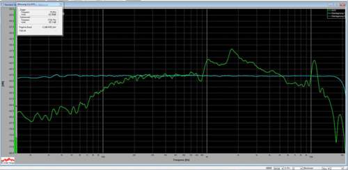

Nimmt man die dem original Set beigefügte "Weiche", sieht man dann, welchen Frequenzverlauf sie zusammen mit dem Hochtöner generiert. ( s. Frequenzschrieb). Extrem nervig und aufdringlich im Stimmbereich/Mittelton zwischen 1KHz und 3 KHz. Auch sehr auffällig und merkwürdig: Mit der original Weiche fällt schon ab 1 KHz der Frequenzgang im Grundton bis 180 Hz deutlich ab, obwohl das Chassis gerade da, deutlich mehr performen könnte,... (siehe Messung ohne Beschaltung des MT mit einer Weiche)
Ich habe bei der Gelegenheit auch mal den Bass gleich mit getestet. Besonders auffällig ist, dass der Schalldruck bei gleicher elektrischer Ansteuerung deutlich unterhalb dem original MB-Türmitteltöner ( hier mit meiner Signatur Weiche angesteuert) liegt. Sprich: bei Montage dieses Bass Chassis im Standard oder Advanced Soundsystem wird nach Montage der Komponente der empfundene und messbare Bass leiser sein als vorher! Hier hilft nur eine zusätzliche Endstufe mit reichlich Power. Aber Vorsicht!!! Der Emphaser Bass ist gerade mal mit 75 Watt Sinus an 4 Ohm angegeben. Fette Endstufen in der 500 Watt Klasse finden da schnell ein "Opfer".

Hallo Rüdiger.
Mit der Messung kann keiner irgendwas anfangen, solange du nicht dazu sagst:
-wo gemessen wurde (im Auto oder im Keller)
-wie gemessen wurde (unter Winkel, auf Achse)
-womit gemessen wurde (mit BURMESTER, oder Standard, oder wie?)
Ich hoffe, ich trete dir nicht schon wieder zu nahe, aber so wie du das machst, ist es eine reine Diffamierung des Herstellers, um dich und "deine Weichen" zu promoten.
Rüdiger du bist der beste, jetzt musst du noch schreiben was kosten deine Visaton Breitband Mitteltöner mit Adapterringe und deine weiche zusammen Preis. Zweite Punkt ich habe benannt Koaxial und nicht Breitband Lautsprecher, Emphaser EM-MBR2-Koaxial. Laut @Benzo frage war Koaxial Plug & Play für hinter Türen welche sind lauter als 90 db. Und deine Messungen weisen hin um ein Breitband Mitteltöner Emphaser EM-MBF-1, und zum Schluss kommt frage laut Internet Bewertung Emphaser als bestbewertet für nachrüsten Lautsprecher bei Original (ohne Verstärker und weiteres)
Jetzt noch sende deine Messungen zum Hersteller Emphaser und erklär dass bitte das die sind schlechter als Visaton?
Mfg. Klevik
Themenstarteram 15. April 2022 um 14:59
Es wäre ja nicht der erste Fall, dass die realen Messwerte von den Marketingangaben eines Herstellers abweichen. Hier ist es aber eben so auffällig, dass man darauf hinweisen sollte. Schaut euch mal die Messschriebe in den Prospekten des Herstellers für das Set an, und vergleicht das dann mal gegen die "echten" Werte. Ich empfehle auch die "Notiz" des Herstellers in Sachen "Belastbarkeit" bei dem Messschrieb Messung zu lesen,....
Mir ist es völlig egal, für welches Set man sich final entscheidet,..... Aber ein Forum lebt ins besonders von der Vielzahl an Informationen. Entscheidungen muss jeder für sich selbst treffen.
mfg
Rüdiger
