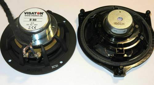

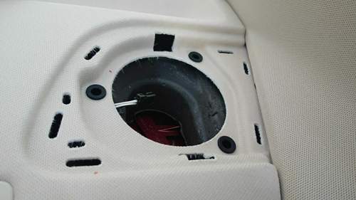

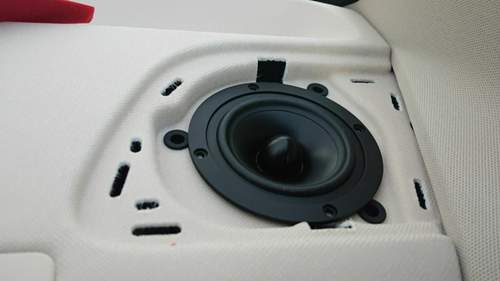

Themenstarteram 13. September 2020 um 11:08
Anbei nun einige Fotos des B-80 im Größenvergleich zum original verbauten MB-Rearfill, und in der Einbausituation auf der Heckablage des W205 Mopf 2020. Zum Befestigen eignen sich die Adapterrahmen MB-Dreipunkt auf Ringöffnung aus dem Netz, oder die Kugelzapfen 8mm mit M5 Gewinde und Unterlagscheibe.
Anbei auch die Frequenzschriebe des unbeschaltet werkelnden Burmester Rearfills. Da ist bei knapp über 11 KHz Schluss, wo soll da echter Raumhall herkommen? Da wo der Raumhall beginnt, ist der Lautsprecher längst am Ende!.... mal von dem fetten +10 dB Mitteltonpeak ganz zu schweigen. Zum Vergleich, auch an identischem Quellsignal, der Verlauf des B-80 Breitbänders mit Bandpassweiche. So muss das aussehen!
..... und für alle Interessierten: 1 Kästchen des Messfensters sind gerade mal 2,5 dB Pegelunterschied, und die Messauflösung geht hier bis 30 KHZ im Hochton!
mfg
Rüdiger
