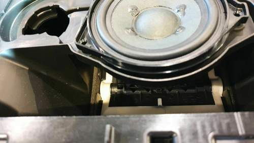

@CarstenPost
Der Hochtöner soll hierher gehen
Mut
Weiß jemand, wofür dieser teile ist? (Foto 2, Es ist kein Foto von meinem Auto, aber ich habe das gleiche, außer dass es an einer Tür in einer Position war und in der anderen anders)
Tweeter
2

@gex57 schrieb am 26. April 2020 um 15:58:03 Uhr:
@CarstenPost
Mut
Wenn man sich das Abdeckgitter mal genau anschaut, macht es an der Stelle meiner Meinung noch mehr Sinn, da der Schall noch besser durch kann. Desweiteren passt er so ohne am Fahrzeug etwas fräsen zu müssen das wollte ich vermeiden.
@CarstenPost
Ja, ich verstehe, aber wenn es keine schwarzen Stoffe gibt, hat das einen Grund. Darunter befindet sich eine Lüftungsklappe, von der Luft austritt, um die Windschutzscheibe zu entlasten.
Der ursprüngliche Standort wird bereitgestellt, verwenden Sie ihn und erledigen Sie die Dinge gut
Schließlich macht jeder, was er will, aber Leichtigkeit hier bringt nichts Gutes.
Lüftungsverschluss unter zentralem MT
@gex57 schrieb am 27. April 2020 um 00:30:47 Uhr:
@CarstenPost
Danke für deinen Hinweis, bei mir liegt das aber nicht so offen, da wo in dem Foto die Klappe zusehen ist, liegt bei mir dicker Schaumstoff.
Somit kann hier wenn überhaupt nur wenig Luft zirkulieren was trotzdem immer noch problemlos möglich ist. Weshalb ich das so belassen werde, heute auf dem Weg zur Arbeit auch deutlich eine Verbesserung zu hören, bin gespannt wie das in Kombination mit den Türen dann klingt.
@CarstenPost
Ok, ich verstehe, kein Problem in diesem Fall😉, ich wusste nicht, dass es verschiedene Möglichkeiten zur Belüftung gibt. Warum habe ich diese Komponente und nicht Sie ??? Geheimnis😕
@gex57 schrieb am 27. April 2020 um 11:58:04 Uhr:
@CarstenPost
Das frage ich mich auch wenn du da wirklich kein Schaumstoffkeil drin sitzen hast? Aber es ist definitiv keine richtige Belüftung für die Scheibe...
