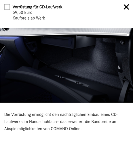

denke hier passt es mit rein, da ja das fehlende CD Laufwerk bemängelt wurde. Nun habe ich mal wieder mein ggf. zukünftigen E konfiguriert und bin über "Vorrüstung für CD-Laufwerk - 59,50 Euro" gestolpert. Ist das neu? Was kann man da nachrüsten? Hat das jemand in seinem E?
Grüße,
HoschyH
EDIT: Habe in der Preisliste geschaut. Geht nur mit COMAND Online.
Vorruestung-cd-lfw
Preisliste
Ich habe die Vorrüstung für CD damals bestellt. Sie umfaßt ein Kabel zum Nachrüsten eines CD-Players. Der Stecker liegt hinter dem Handschuhfach. Zum CD-Player nachrüsten muß das Handschuhfach ausgebaut werden, dann den Stecker durchziehen und alles wieder zusammen bauen. Der Player wird mit einem Halter an der Oberseite des Handschuhfachs verschraubt.
Ich habe es gemacht und dann nur einnal eine CD gehört zum Test. Seitdem nimmt es nur Platz weg ;-)
