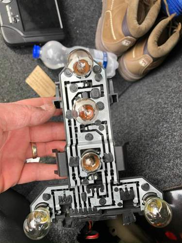

Hab ein Problem mit meinem VW Golf IV.
Wie oben schon genannt geht bei meinem Wagen das hintere Fahrlicht/Standlicht. Nicht mehr auf beiden Seiten. Ich hatte heute mal nach Birnen und Sicherungen geschaut und habe eine defekte Birne hinten rechts festgestellt.
Hab diese auch erneuert und den Rest gleich mit.
Die Sicherungen sind auch alle top.
Aber das Licht geht immernoch nicht 😁 ich krieg bald die Krise.
Blinker/ Warnblinker/ rückfahrlicht/ blinker/ nebelschlussleuchte/ leuchten alle ganz normal.
Wie gesagt nur das Standlicht nicht.
Hat jemand einen hilfreichen Tipp das wäre sehr nett.
Danke an alle

Hallo Leute. Also hab nochmal nachgeschaut. Standlicht geht jetzt wieder. Aber dafür ist mir jetzt der Blinker komplett ausgefallen. 😁
Warum das Standlicht geht?...... Birnen erneut gewechselt waren beide wieder durch gehauen.
Neue Birne rein. Blinker tot. Warnblinker geht. Aber fahrtanzeiger geht nicht mehr. Kein klicken mehr keinen grünen Pfeil mehr.
Woran kann das nun liegen? Ich werd verrückt mit dem wagen.

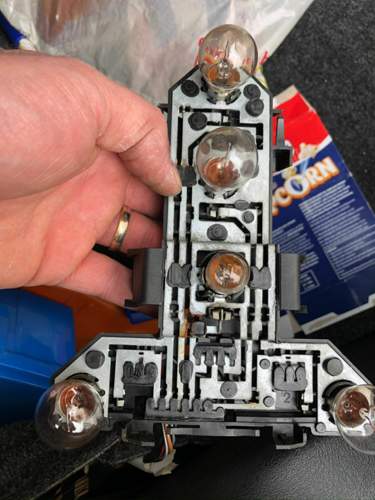

Gehe mal mit dem Multimeter an die Fassungen ran, und miss mal welche Spannung ankommt. Messe auch mal im ausgeschalteten Zustand, ob Birnen-Plus irgendwo Durchgang zu Masse hat.
An die Fassung ok. Wo soll ich da genau messen.
Der linke sieht nicht mehr so gut aus wie der rechte. Aber normal sollte Strom noch durch fließen oder was sagt ihr dazu.
Das Bild ist das erste gewesen das ich geschossen hatte wegen den Birnen. Als die durch sind.
Links erneuern würd ich sagen. Warnblinker geht? Alle 4 Lampen, aber Fahrtrichtungsblinken nicht?
Hat das Auto mal unter Wasser gestanden oder länger reingeregnet?
Und ich würde entweder etwas vorsichtiger mit den Lampenträgeren hantieren, oder Markenlampen kaufen.
Es kann sonst nicht sein dass die dauernd kaputt sind. Es sei denn deine Bordspannung geht deutlich über 14,4V hinaus.
