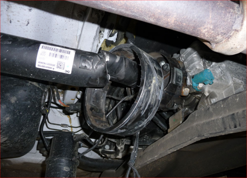

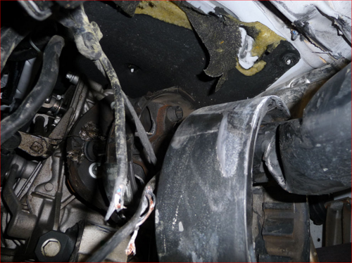

Diesmal ein Crafter mit abgerissenen Tilgergewicht,
die Antriebswelle wird man wohl auch nicht mehr ausdengeln können, oder?
Crafter 35
EZ: 17.04.2012
Motor: 2.0 Biturbo 105 kw TDI KAT ( CKUC)
KM Stand 56500
Bild_1
Bild_2
Bild_3
Prima, grad aus der Garantie raus, vermute ich.
Bei sowas würde ich ja mal ganz stark Stress machen, dass des auf Kulanz kommt.
Warum hat sich die ATW so verdreht? Motor zu viel Leistung? Wagen zu stark beladen?

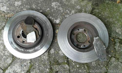

mal wieder eine bremse,vom scenic.schon eisen auf eisen und beim ausbauen ist mir der belag 2-tlg entgegen gekommen 😰
das schlimme ist aber nicht der zustand,sowas sehe ich leider häufig.
mit dieser bremse wurde bewußt noch in den urlaub gefahren!!! und es fiel der satz:wenn man das weiß kann man sich ja drauf einstellen und früher bremsen,dann geht das schon.
grrrrrrrrrr 😠😠😠
grrrrrrrrrr 😠😠😠
Sachmal was hast du da eigentlich regelmässig für "Kunden" inner Werke ? Fehlt denen jegliches Sicherheitsbewusstsien oder sind die stumpf ahnungslos / merkbefreit...
So arg verdreht sieht die gar nicht aus. Eher als hätte die ganze Baugruppe einen wirklich heftigen Schlag mit einem scharfkantigen Gegenstand von unten abgekriegt. Vollbeladener Bordsteinkanten-Einschlag vielleicht?
