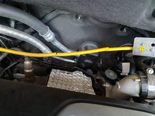

Da hat der Marder die Bedienungsanleitung nicht gelesen.
Mehrfach.
Marderschaden
Das Ding kann ja auch nicht funktionieren, die Platte ist falsch herum montiert 😉
Deswegen zieht die Anlage Marder an, statt sie zu vertreiben.
So ergibt alles einen Sinn!
Ach so funktioniert das! Man nimmt ein besonders auffälliges Kabel, welches bestimmt auch besonders lecker riecht, dann beisst der Marder nur da rein, nirgendwo anders. Schon schlau, so ein Marderschreck 😎
Äh, doppelmoppel mit hk_do 😁
