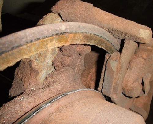

Bremsscheiben tauscht man doch erst frühestens in diesem Zustand aus.
Die Bremsbeläge kann man ja noch weiterverwenden. Ist ja noch genug Bremsbelag drauf.
Bremst-nimma1
Bremst-nimma2
Nein, das sind "geschlitzte Scheiben". Siehe Rennsport, kühlt viel besser als Serie. Kannste fühlen, die Bremse wird kein Stück mehr warm. Bisserl Flugrost eben.
Aber unglaublich was da alles rumfährt....
Ich denke auch das die bessere Kühlung einer Scheibenbremse deren größter Vorteil im Vergleich zur Trommelbremse ist. Besonders bei hochbelasteten Bremsanlagen.
Bremsleistung ? Mit beiden Bremsen kann man das Rad zum blockieren bringen, mehr geht ja nicht.
Vielleicht spricht noch das geringere Gewicht an der Achse für die Scheibenbremse,
Dagegen ist die Trommelbremse einfacher konstruiert, die Bauteile sind durch die umliegende Trommel besser gegen Schmutz und Salze geschützt was dann wiederum auf Dauer die Wartungskosten reduziert.
Beide Systeme haben Vor und Nachteile, richtig eingesetzt ist keine Bremse als „schlecht“ zu bezeichnen.
