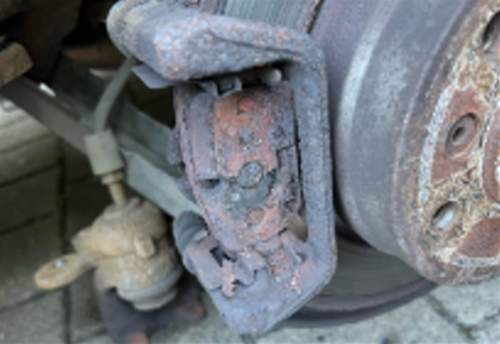

den anfang macht ein stoßdämper aus einen golf 3,der noch so verbaut war und mit dem noch (etwas) gefahren wurde.ich musste ihn nur zersägen zum ausbauen,die krümmung und der zustand ist aber "original",auch der zustand der anbauteile.
Daempfer
gibt keinen,soll nur zum nachdenken anregen!

wie lange war denn die Fahrtstrecke vom Starten des Fahrzeuges bis zum Einspuren des Starters?
Ca. 5km.
Krass, hat der überhaupt Lager...oder nur Sinterbuchsen? Aber i-was ist ihm Quer gekommen und hat er gefressen...
@Eisberg schrieb am 21. August 2022 um 22:41:29 Uhr:
Ich vermute, dass der Anlasser aus was für Gründen auch immer wärend der Fahrt eingespurt und damit kurzzeitig das Bordnetz lahmlegelegt hat, bevor er zu Asche wurde.
So sieht das aus, für 5000 Touren Motordrehzahl ist der nämlich nicht ausgelegt. 🙂
Glück gehabt daß die Karre nicht abgefackelt ist.
Gruß Metalhead
Aber...warum? Oder besser gesagt: wie?
Irgendwoher ein "Kriechstrom"?
Oder ZAS bzw Relais spinnt und geht ab die Post.
Ich glaube wenn's ganz blöde kommt, kann der Anlasser dem Schwungrad auf diese Weise auch mal einen Zahn ausschlagen, der dann wiederum gut randalieren kann im Kupplungsbereich.
Aber der vorliegende Schaden ist schon beachtlich genug!
