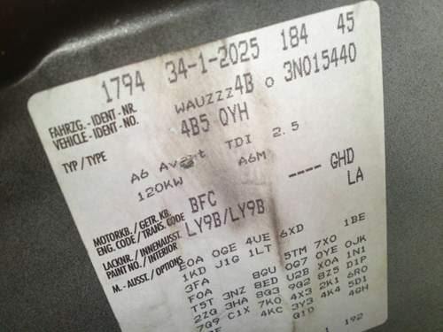

Kann mir jemand sagen, wo ich diese 1L* Codes finde?
Im Serviceplan vorne drin sind jede Menge dieser Codes. Unter anderem auch 1LT, sonst nichts mit 1L Somit würden bei mir Stahlfelgen passen?

Hi , service heft , oder wie hier in reserve rad mülde " 1KD " hinter achse " 1LT " vorder achse . Gruss

Super, danke - dann sollte die Felge passen. Ich schraub sie später zuhause mal an und schau, wie eng es zugeht.
