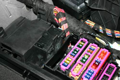

Ja, ich habe das Kabel auch in der Seitenwand. Evtl. für das ESP-Steuergerät der AHK?
Wer von Euch hat denn keine Voraussrüstung, der könnte ja mal nachschauen ob er so ein Kabel liegen hat.
Original geschrieben von cobraeins
habe mal weitergesucht und folgenes Kabel hinten rechts hinter der Klappe gefunden. Kann es noch jemand bestätigen? Ist das das AHK Kabel??
G.
Patrick
Glückwunsch, das ist definitiv der Stecker mit dem Kabel. Du hast dann die AHK Vorbereitung die meiner nicht hat. Er muss morgen in die Werkstatt und alles wird nachgerüstet, Kostenpunkt 1700 Euro.... inkl. AHK, Steuergerät Lüfter, Lüfter, Lüfterrahmen, Kabel usw usw.Codiert wird dann alles auch noch.

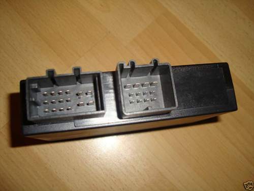

Ich bin auch gerade dabei die AHK nachzurüsten. Unser A4 Avant MJ2010 hat die Vorbereitung bereits ab Werk.
Die Steckanschlüsse am Steuergerät und den Halter des Steuergeräts habe ich mal als Bild angehängt. Das Steuergerät wird oben links auf den schwarzen Halter aufgeschnappt. Der zweite Steckanschluss geht direkt zur 13-poligen Anhängersteckdose, dessen Kabel sich nicht im Fahrzeug befindet. Entweder selbst anfertigen oder den Elektrosatz von Audi kaufen..
Halter-steuergeraet
Stg-anschluesse-8k0907383
