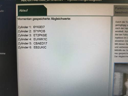

Hab heute einen Blick auf meine Injektoren geworfen, weil es mir keine Ruhe gelassen hat, die wurden ja zusammen mit Motorlagern getauscht, hab mir die Nummer von jedem aufgeschrieben und die dan im RG in Injektorenabgleich verglichen, Injektor 3 bis 6 passen zusammen, 1 und zwei haben andere Nummer wie in System, das heißt das der Mechaniker die falsche Nummer eingetragen hat oder die ersten zwei einfach vergessen zu ändern, könnte das vielleicht diese Vibrationen verursachen?

Kann sein, unbedingt ändern!
Trag die richtigen ein , dan wirst du gleich sehen, dauert auch nicht lange . Die müssen richtig eingetragen sein , Jeder injector hat eine kleine Abweichung ( minimal ), und damit Steuergerät das weist, muss richtige Kodierung eingetragen werden , so wird richtige Menge Sprit eingesprizt .
Ok, weder morgen dann machen, steht glaube ich in dem gleichem Menü.
Muß ich noch was zurücksetzen, irgendwelche Adaptionswerte?

Eigentlich nicht, zumindest ist mir nicht bekant
