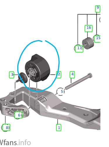

Eine Frage habe ich leider noch, bei Lagertausch habe ich auch Getriebelager mitgekauft wollte das er die auch einbaut, es ist so eine Art Hydrolager mit Öl drin, leider hat der die beim Einbau beschädigt, das da ein wenig Feuchtigkeit rausgekommen ist, auf jeden Fall muß jetzt eine neue rein, er meinte das er die ohne Speziallwerkzeug nicht reinbekommt ohne die wieder zu beschädigen, hat da jemand Erfahrung mit der Getriebelager gemacht, kann man die ohne einbauen, wenn nicht, welches Werkzeug braucht man da?

Den habe ich auch getauscht, und habe dabei ebenfalls eins kaputt gemacht, sodass das Öl austrat. Habs dann bei einem bekannten machen lassen. Der hat den sonderwerkzeug quasi nachgebaut. Scheibe drehen, flachmaterial einschweißen usw.
Hier mal ein link fürs sonderwerkzeug, aus Deutschland konnte ich keins finden. Hab die Scheibe mal markiert. Also ohne sonderwerkzeug solls gehen, hat bei mir aber ebenfalls nicht geklappt. So solls gehen: https://m.youtube.com/watch?...
Das ist das set:
https://www.ebay.com/itm/174847616815
1000026656
Ok danke, werde wohl jemand suchen müssen, der ein Sondwrwerkzeug dafür hat, von wo kommt du eigentlich?
