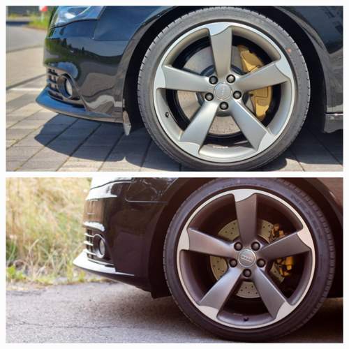

Da ich leider nicht ganz schlau werde, 18“ Felgen sollten ja über die 256mm Bremse vom BiTu passen.
Lediglich die E.T. spielt eine Rolle?
Ich fahre einmal 27, einmal 35mm E.T.
Könnte theoretisch mit 8mm Scheiben beide auf die 27 bringen.
Wieviel E.T. braucht man denn bei 18“ oder generell, das es passt?
Und ja, felgenform spielt auch ne kleine Rolle.
Aber so generell?
Danke.

Also felgen sind 8*18 ET 35 / 27 Sommer / Winter.
Und die Bremse soll natürlich die 356mm sein. Die wird immer bei den A6 BiTu erwähnt.
Erwähnt hier u. a. "Original ist die Anlage beim A6/A7 313PS TDI verbaut."
hier qird erwähnt das 18" gehen sollte

Würde behaupten es mir jetzt doch elbst beantwortet zu haben. Ansich sollten die 18" problemlos über ebendiese 356mm Bremssättel passen.
Oder irre ich so sehr?
Danke.
Foto von combatmiles
Grundsätzlich würde ich nicht die kleinsten Felgen die passen wählen, da es, je weniger Platz, umso schneller zu einer ungenügenden Wärmeabfuhr kommen kann...
Dazu sollte man nicht unerwähnt lassen, dass auch diese Bremsanlage eingetragen werden muss... Hier wiederum gilt zu beachten, dass jeder Prüfer hier anders reagiert. Ich vermute mal, dass Du den BKV, und die Hinteren Bremsen dann auch umbauen musst, evtl. auch den ABS-Block... Aber das solltest Du wie gesagt im Vorfeld mit deinem Prüfer absprechen
