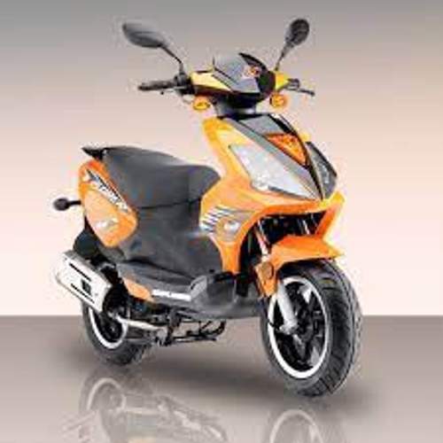

bei meinen ATU-Roller Explorer Speed 50 ist das Abblendlicht eine ziemlich traurige Angelegenheit. Laut Handbuch ist eine 12 Volt / 35 Watt / 35 Watt - Birne verbaut. Da auf einer Seite das Abblendlicht nicht mehr funktioniert, überlege ich bei dieser Gelegenheit, sofern das geht bzw. es das gibt, gleich stärkere Birnen einzusetzen.

Wenn lt. Handbuch eine 12v 35w/35w verbaut ist, sollte das eine HS1 sein, keine H4 oder sogar H7.
Dafür gibt es Ersatz, der heller ist, als die original Funzel.
Z.B. Philips HS1 City Vision.
Die funktioniert auch mit Rollern, die nicht so viel Dampf auf der Lichtmaschine haben.
Sollte es auch bei ATU geben, wenn du unbedingt darauf bestehst.

"DerDrug" hat mich ganz zu Beginn des Themas schon darauf aufmerksam gemacht, dass das wohl ein Irrtum von mir war. Weil das Abblendlicht nur auf einer Seite an war, dachte ich eine Birne sei defekt. Aber scheinbar ist bei manchen Rollern auf der einen Seite das Abblendlicht und auf der anderen das Fernlicht.

In dem von mir angehängten Videolink sind es zwei 3-polige HS1.
Edit:
Eine H7 hat 55W. Das ist schon ungewöhnlich.
Die Schaltung ist so, das links Abblenlicht und rechts Fernlicht ist.
Das kann man sicherlich so umpolen, das beide Abblendlicht schalten.
Dann wird das richtig hell.

@Papstpower schrieb am 4. April 2022 um 22:02:08 Uhr:
Dann erzähl Mal, was genau für ein Modell du hast...
Das Teil.
Explorer

Sollte ich die Birne mal in die Finger bekommen, werde ich berichten, was für eine das ist. Aber wichtig war Dein Hinweis, dass das Abblendlicht nur auf einer Seite leuchtet.
