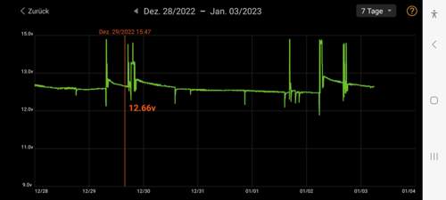

Im Anhang ist ein 7 Tage losging der Spannung meiner Batterie. Wenn das Fz drei Tage steht, sinkt die Spannung im Stand nach einer langen Fahrt von 12.9 V ( nach ca. 1 Stunde) auf 12.5 V nach drei Tagen. Danach braucht das System ca. Eine gute Stunde Fahrt bei 14.8 V bis es auf 13.5V mit Licht an runterregelt. Die kleinen Pik unter 12.7V sind wenn man nur ans Auto läuft und öffnet und gleich wieder schließt. Ca. Einmal am Tag passiert das auch ohne ersichtlichen Grund. Batterie ist jetzt 4 Wochen alt.

@juma19 schrieb am 3. Januar 2023 um 12:53:20 Uhr:
Da ja bekanntlich Bleiakkus nie den aktuellen SOC ausgeben, weil die Spannung in der Batterie nach dem Laden oder Entladen sich mit langsam einpendelt (bei dir auf 12,9V also 100% voll), wird der SOC in Fahrzeug durch das Steuergerät berechnet. Und wenn die Spannung auf 12,5V ist, berechnet das Steuergerät die Ladezeit, bis der Akku voll sein muss. Deshalb die lange Ladezeit.
Ich könnte mir vorstellen, das dieses tägliche ausschlagen der Spannung dazu dient den SOH zu ermitteln, indem ein definierter Verbrauch für eine genaue Zeit eingeschaltet wird.
Warum der Akku sich bei dir so stark entlädt? Evtl, wie in meinem vorherigen Threat geschrieben ist es die Datensammlung der EU und einen schlechten Modem Empfang.
Wie man das Modem komplett deaktiviert, kann ich leider nicht sagen. Aber es wäre interessant zu wissen, ob das deaktivieren einen nennenswerten Effekt bringt.

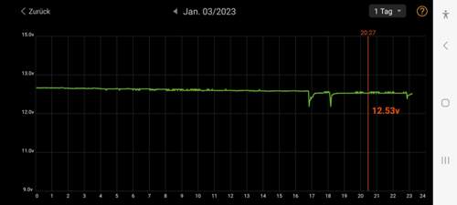

Aktuelles Beispiel, man sieht im Spannungsdiagramm im Anhang. Auto steht schon den ganzen Tag vor der Tür.
Kurz vor 17 Uhr Auto wird kurz geöffnet Tür Auf und gleich wieder zu und verriegelt. Kurz nach 18 Uhr ist so ein regelmäßiger Einbruch, der Spannung (maximal einmal täglich) ohne das etwas ist. Der negativ Peak Kurz vor 23 Uhr ist der Fordpass Zugriff (normale App(

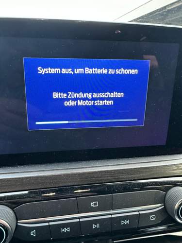

So fand ich meinen vor als ich ihn gestern am S-Bahn Parkplatz abgeholt habe. Ohne das ich irgendwas gemacht habe. Bin nur eingestiegen.
@Kugelbake1 schrieb am 11. Januar 2023 um 05:20:00 Uhr:

Das sind die ersten Anzeichen für das entladen der 12V Batterie.
Es folgt der Zustand, das Keyless Entry nur noch an der Fahrertür funktioniert. Außerdem kommen in der Fordpass App vermehrt Meldungen über Tiefschlafmodus mit der Folge, das Fernstart usw. nicht mehr funktionieren.
Und irgendwann wirst du vor dem Fahrzeug stehen und kommst nicht mehr rein.
Dann hilft nur der Notschlüssel um die Fahrertür auszubekommen, dann die Motorhaube öffnen und auf Starthilfe warten.
Hilfe bekommst du von deinem FFH.
In erster Instanz wird dir ein Software Update aufgespielt und die Batterie geladen.
Das hilft für ein paar Monate.
Beim 2. Oder 3. Anlauf bekommst du eine neue Batterie oder einen neuen Batterie Sensor.
Das hilft dann für weitere 9 Monate oder länger.
So zumindest die unterschiedlichen Erfahrungen hier im Forum.
Aber es wird irgendwann wieder auftreten, das ist gewiss.
