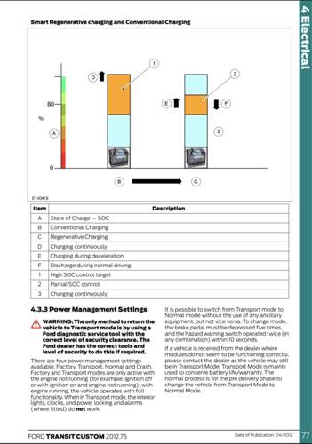

Hallo, in den Aufbaurichtlinien BEMM, die man bis vor kurzem runterladen konnte wird es beschrieben.
Der SOC soll im orangenen Bereich bleiben, damit noch genug Restkapazität bleibt um im Schubbetrieb „verbrauchsneutral“ die Batterie zu laden. Beim Custom wird über die SS-Taste das SRC mit deaktiviert.
Quelle: https://www.manualslib.de/.../Ford-Tourneo-Custom.html?page=80
Regeneratives Laden Ford
Heisst das jetzt wenn ich Start/Stop ausschalte das die Batterie ganz normal so wie früher üblich voll geladen wird, oder hab ich da was falsch verstanden?
Das glaube ich nicht, ich fahr IMMER ohne Start/Stopp und hab ja trotzdem das Problem.
