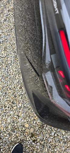

Kleine Zusatz Info an alle die die TPI machen lassen.
Schaut euch bei der Übergabe den Übergang Seitenteil/Radhaus/Stoßstange an.
Für die TPI muss die Stoßstange runter.
Bei ging sie scheinbar so schlecht runter bzw. wieder zum Ambauen, das ich einen massiven Überstanden wieder zum Beanstanden hatte.
Leider ist es mir erst daheim aufgefallen beim Einbauen der Kindersitze.
Mfg
@Chris1979,
vielleicht kannst Du für uns ein Foto vom Überstand bzw. Mangel machen. Dann wissen wir die genaue Position. Nur wenn es nicht zu viel Mühe macht.
Besten Dank und Grüße.

Bilder der Vorstehenden Stoßstange habe ich hinzugefügt.
Überstand Links
Überstanden Rechts
