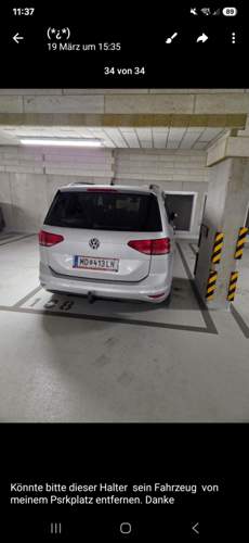

Bei mir in der Garage findet er einfach die Parklücke nicht, wenn der Parkplatz links davon besetzt ist. Nur um zu zeigen wie es in der Garage aussieht. Dort wo der Vw steht, dies ist mein Parkplatz. Wenn der Parkplatz daneben auch frei ist erkennt er den zwar, parkt sich jedoch auf beiden Plätzen in die Mitte..
Das mit dem Anlernen klappt auch nicht, woe sind da eure Erfahrungen?
