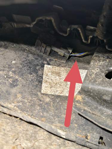

Die Lösung für die Anzeige "nicht vorhanden Hindernisse", sind zwei (blau und gelb) ungeschützte und verdreckte Kabel hinten rechts and der Innenseite der Kotflügel. Diese einmal mit Druckluft reinigen und der Spuk ist vorbei.
Viel Erfolg

Angeblich arbeitet VW an einer Lösung dieses Kabel irgendwie besser vor Verunreinigung zu schützen - etwa durch eine aart Kappe....
Bisher hat Druckluft immer direkt das Problem beseitigt bis neue Verschmutzung kam. Vielleicht reicht auch ein einfaches "abtapen" als Schutz aus. Kann ja jemand mit Hebebühne mal probieren. Ich komme sonst leider so schlecht an die Kabel.

Wo genau sind denn diese Kabel, kann man die sehen oder ertasten ?

Ich hatte mich vor einiger Zeit mal seitlich drunter gelegt und mit einer Taschenlampe und in Richtung rechten Radkasten geleuchtet.
Ich wunderte mich, wie offen der Radkasten von hinten war und über ein gelbes Kabel, welches ich dort auch sah. Ich fand echt wirklich gruselig verarbeitet und war von dieser Art Konstruktion nicht angetan.
Ich kann mir daher gut vorstellen, dass es daran liegen könnte. Ich fahre öfter in der Natur herum. Auch einige Waldwege sind dabei. Und dementsprechend sieht es an den Radkästen aus. Da hat sich mit Sicherheit auch dahinter viel Dreck angesammelt.
Trotzdem würde Druckluft das Problem nicht auf Dauer lösen.

Das ist der Übeltäter
