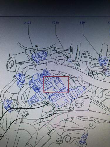

Ja vermute ich auch... Kann dass der Stecker oben auf dem Block sein?
Ja auf der Platine waren Paar Bauteile kaputt... Aber besser läuft er jetzt auch nicht.. Drehzahlmesser flattert, Motor kontrollleuchte leuchtet dauerhaft, hat aber keine Fehler mehr drin... Traktionskontrolle leuchtet
das hat rosi gesagt
das der abs stecker der oben auf dem block sitzt
wohl öfter ausgelutscht ist

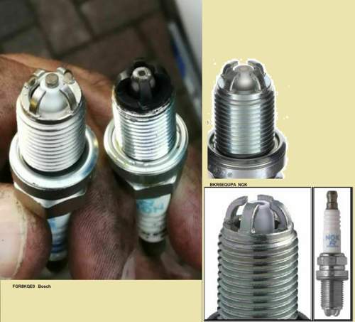

Gerade die Alten Ngk Kerzen ausgebaut, links die Neue Bosch.. Bei den Ngk sind überall die Zentralelektroden weg... Warum?
Sehe gerade im Netz.. Die sind so... Komisch
@Stevy1977 schrieb am 4. Mai 2020 um 21:34:54 Uhr:
Die sind ja mal so was von im Allerwertesten ...
Junge, Junge, Junge, wieviel Hunderttausende Kilometer haben die den weg?
Eine Woche drin....
Werde jetzt die Ansaugbrücke wieder drauf und dann die Verbindung Mstg und AbsBlock kontrollieren.... Danach Lmm und NwS
Moin
bist Du dir sicher,wegen den Mittelelktroden?
NGK Laser Platinium hat nur eine andere Technologie.
mfg
Ngk-zuendkerzen
@rosi03677 schrieb am 5. Mai 2020 um 07:47:38 Uhr:
Moin
mfg
Ja das hatte ich schon korrigiert! Danke.. Ist mir später auch aufgefallen... Werde den heute mal zusammen bauen... Und die Verbindung Mstg zu Abs Block messen.. Muss nur schauen welche Kabel ne Verbindung haben

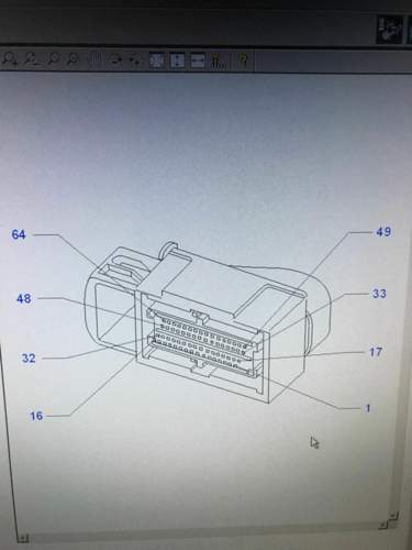

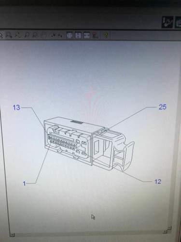

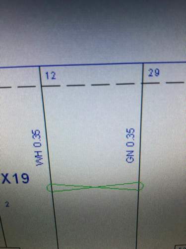

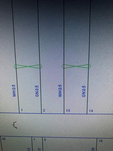

Einer nen Plan der Steckerbelegung vom Mstg.. Welche wo am Abs Stecker Enden?
jap
aber hattest du das nicht in deimem programm
die tis hat so etwas
belegung am mstg
belegung abs stecker
Wie versprochen Foto vom Programm
Also Messe ich den Widerstand zwischen den Pins am Mstg und am Abs Stecker auf durchfluss
