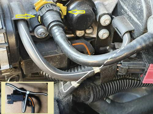

Gleich mal Ansaugbrücke runter nach den Kerzen schauen... Nur der Sch... Anschluss vom Bremskraftverstärker sitzt so mega fest, trotz Knopf rein drücken

Leitung geht zum verrecken nicht

Das stimmt und wie würde der Stecker los gehen?
Bissel weiter andrücken und dann de schwarzen knopp reindrücken und ziehen

der Anschluss vom Unterdruckrohr hat an der Schnellkupplung
eine sogenannte "Erstsicherung" und
2 schwarze Verriegelungsnasen die zur gleichen Zeit gedrückt werden müssen
mit einer schmalen Kombizange bzw Wasserpumpenzange.
außerdem können noch die "gelben Erstsicherungen"
in den Verriegelungsnasen gesteckt sein,
so das man die schwarzen Nasen nicht zusammendrücken kann.
die Schnellkupplung hält später auch ohne die "gelbe Erstsicherung" !
