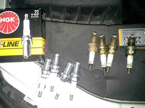

Habe jetzt lange Ruhe gehabt und dann Aussetzer auf difersen Zylindern.... Sch... BOSCH Zündkerzen raus.. Ngk rein und alles läuft... Nie wieder Bosch.. Haben 6 Monate und 8tkm gehalten... Nur Schrott

NGK ist mein ganzes Leben bei mir und
bei manchen auch Original verbaut,siehe Bild 2 !

Moin moin jetzt seit zwei Wochen Ngk drin und alles top
Stevy,NGK ist auch ne andere Welt wie B... !

Wieviel "gap" haben die ? O,7mm ?
Hast du schon die neuen zündmodule drin ?
Moin moin Auto läuft super.. Fahre glücklich Ngk...Jetzt die Woche den Zahnriemen und Simmeringe wechseln
