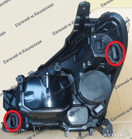

So gestern noch 600km abgerissen... Signum rennt.. Nur habe ich wieder Feuchtigkeit im linken Scheinwerfer... Bekomm das nicht weg... Schon komplett neu abgedichtet.. Aber wieder feucht.. Verschlussdeckel hatte ich schon eingeklebt
Brauche bald Fische
am Scheinwerfer sind hinten Belüftungstüllen 2 Stück,
sind diese auch Durchgängig?
Bild stammt von einem AStra,Prinzip aber gleich .
Mfg
https://a.d-cd.net/e10605cs-960.jpg
Ja die sind top
Ausbauen..... Badewanne voll.... scheinwerfer rein.... Luftblasen sehen.... abdichten 😉
Kann man mal versuchen....
Bitte nicht allzu ernst nehmen 😉
An so was ähnliches hatte ich auch gedacht.. Glaube schon eher das die Fassung vom Standlicht,der O-Ring nicht mehr so dicht ist....Zumal die Kontakte der Glühlampe Oxidation bzw. Grünspan aufwies
