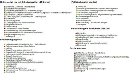

Habe mega Elektronik Probleme... Stoßdämpfer und Traktionskontrolle leuchtet plötzlich, Motor keine Leistung und Bremse ohne Wirkung! Fehlercode U2105 und U2106... Das Auto ist eine Katastrophe
Ganz simpel - die Batterie.
Wird die nicht mehr geladen oder ist defekt, kommen auch einige lustige Fehlermeldungen....
Ein OP-Com ist auf jeden Fall sinnvoll.

wenn man die Fehlercodes liest,
erst das eine Reinigen.
Fehlersuche-motor
Werd die Drosselklappe mal ausbauen und schauen

Wie alt ist die Mess-Sonde vor dem Kat? Bei 160tkm und mehr kannst die auch wegschmeißen, sind sehr ähnliche Symptome.

Alles voll mit Ölschlamm
Alles gereinigt....Drosselklappe auch
Jetzt gefahren...läuft

meiner Meinung nach ist der Kurbelwellensensor fast der einzige Sensor des Fahrzeugs,
dessen Fehlfunktion zum Abstellen des Motors führt.
jetzt kommt Nr.2 dazu-
die Drosselklappe kann auch einen Motorstart verhindern bzw
Ruckler hervorrufen!
das sind aber Dinge,KWS und Drosselklappe die im Nirwana laufen,
wenn das MSTG seine Eingangstest,s nach Zündung an macht,
zum Motorstart!
die Drosselklappe kann noch einen FC erzeugen,
wenn man lang genug noch Fahren kann, der KWS nicht.

Frage mich warum die Ansaugbrücke so verschlammt ist....? Meine Erfahrungen sind auch das Lamdasonden fast nie kaputt gehen, werden oft getauscht... Sind aber nicht defekt.. Kann man am Diagramm immer sehr gut sehen...Und Fluchen ist erlaubt... Wenn man sehr verärgert ist....Hatte beim G auch die Erfahrungen gemacht,das die Drosselklappe gern verkrustet und der Stellmotor sie nicht so bewegt bekommt...Was oft bei den Fehlercodes nervt und irritiert sind die Kommunikations Fehler Mstg... Kommen oft davon wenn mehrere Steuergeräte gleichzeitung auf den Can zugreifen wollen
Jetzt läuft er, für mich stellt sich die Frage, ob es nicht die Drosselklappe sein kann... Die hin und wieder hakt....Würde die Probleme mit dem Luftmassenmesser erklären, weil das Mstg merkt dass das Verhältnis Gaspedalstellung, Drosselklappe und angesaugte Luftmasse nicht stimmt... Der vergleicht die Werte permanent, wodurch die Kommunikationsprobleme mit anderen Steuergeräten kommt
