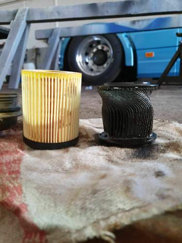

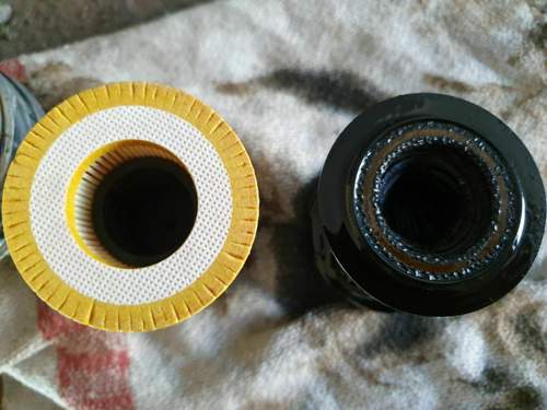

Glaub der Vorbesitzer hat s mit Ölwechsel nicht so genau genommen... Hatte überall auch weißen Ölschlamm von Ständigen kurzstrecke fahren
Auf den Drallkappen war zwei Millimeter dicker Ölschlamm... Hätte die am liebsten komplett mit Bremsenreiniger ausgespritzt, hatte aber Angst wo die Suppe dann nach unten Läuft
Brücke abnehmen in diesel baden und ausspritzen......

WARTUNGSSTAU, Ölwechsel sieht immer gut aus.
Das Öl läuft ungefiltert durch den Motor,Grins
