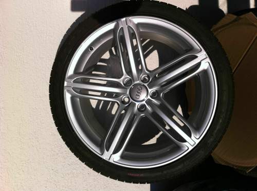

Hi liebe Community,
im Januar hatte ich mir bei einem Reifenhändler die originale 5-Segmentfelge samt Bereifung (Pirelli PZero) zugelegt. Produktbeschreibung der Felge war "Neuwertig" und die der Reifen "Max. 5 KM gelaufen, wie NEU".
Ich zitiere aus der Rechnung:
"Neuwertige Originale Audi A5 Segment Sommerräder 9x19 ET 33 mit neuwertige Pirelli PZero Rosso 255/35 19 96Y Montiert & Ausgewuchtet Die Reifen sind 5 km gelaufen somit wie NEU"
Tatächlich nachdem ich die Ware erhalten hatte war alles TOP, die Felgen waren in Top Zustand (einige wenige Kratzer auf der Innenseite) und die Reifen hatten auch noch all Ihre Noppen drauf und es sah einfach -wie in der Beschreibung erwähnt- wie NEU aus.
Tolles Schnäppchen und voll zufrieden habe ich dann gegen ende März meine Sommerschüchen montiert. Dabei ist mir aufgefallen das einer meiner Reifen ständig einen Druckverlust hatte (alle 2 Wochen etwa 0,5 Bar). Habe dort angerufen und man sagte mir ich soll vorbeikommen und sie würden den Reifen wechseln.
Am Reifen selber war nichts zu erkennen, Ventil war auch TOP! Er meinte er schmeisst die gleich weg und sucht jetzt nicht den Fehler. Gesagt getan habe ich kostenlos einen neuen Reifen bekommen, leider musste ich dafür 200Km fahren (Stuttgart - Heilbronn - Stuttgart)... Jetzt sind knapp 2 Monate vergangen und nun fängt das gleiche Spiel wieder mit einem anderen Reifen an ?!
Woran kann das liegen? Kann es sein das es am Felgenreiniger (P21S / Nigrin EvoTec) liegt mit dem ich hin und wieder mal etwas am Reifen "kleckere" ? Welche Rechte habe ich als Käufer? Ich hab keine Lust das ich jetzt da nochmal 200km hinfahre (wenn der Händler mir überhaupt noch mal Kostenlos den Reifen wechselt) und dann in 2 Monaten wegen dem nächsten Reifen wieder hin...

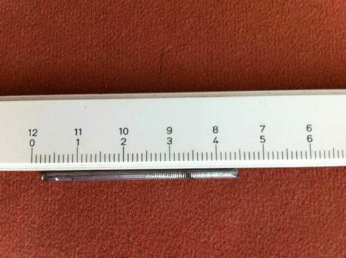

also Leute, es gibt Neuigkeiten!
war grade bei einem "Reifenmechaniker" weil er mir angeboten hat mal kostenlos den Reifen zu prüfen. Gesagt getan, schon bei der Sichtprüfung auf der Hebebühne haben wir einen fetten Nagel in einer Rille auf der Innenseite des Reifens gesehn. Den konnte ich natürlich nur sehr sehr schwer sehen wenn das Auto nicht auf der Hebebühne gewesen wäre.
Das gute an der Sache ist, dass ich mir keine Sorgen machen muss bezüglich der Räderqualität und dass das Problem nichts mit meinen vorangegangenen Problem mit dem Vorderrad zu tun hat.

Es war kein "Nagel" um genau zu sein, sondern eine "Niete" die eher schlechter sichtbar ist als ein Nagel

Mach dir keinen Kopf, das Vulkanisieren hält. Hab ich schon öfters gemacht. Sogar bei meinem Motorrad und da sind die Reifen mehr beansprucht.
