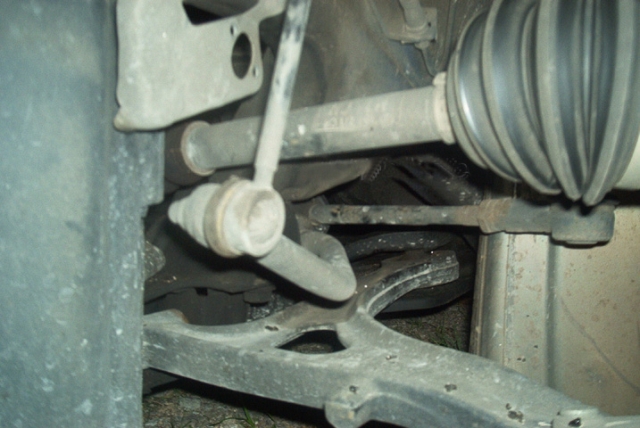

Richtig... die einzig ordentliche Lösung für die andere Stabivariante (unter der Antriebswelle) ist die mit den langen Koppelstangen direkt am Fahrwerk. Was anderes würde ich auch nicht machen. Hat man die Aufnahmen nicht, bleibt nur noch ein Nachrüststabi mit höherem Bogen. Natürlich sofern man den nur wechselt, weil die Antriebswelle an den originalen Stabi anschlägt.

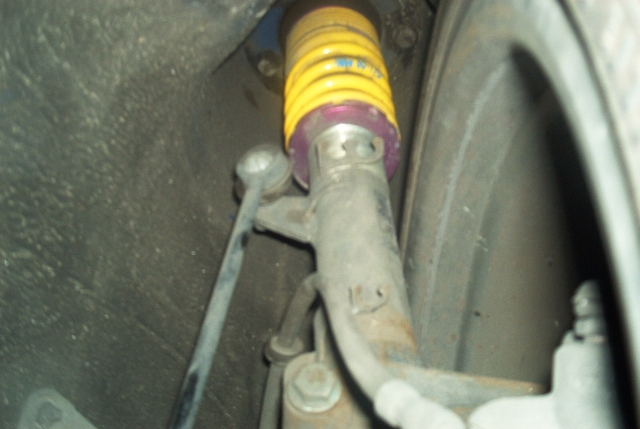

Ich habe bei mir den 23mm Stabilisator vom R32 vorne drin. Original war es ein 21mm Stabilisator (19mm gibt es bei den kleinen Motoren). War nötig, weil meine Antriebswelle gegen den originalen Stabilisator geschlagen ist, wenn die Front eingefedert hat. Ist bei bestimmten Antriebswellendicken in Verbindung mit einer gewissen Tieferlegung nötig. Der R32 Stabilisator geht anstatt über die Antriebswelle unten drunter her und funktioniert am besten, wenn man am Federbein die entsprechenden Aufnahmen für die Koppelstangen vom 4Motion Fahrwerk hat.

Die Stabilisatoren von H&R zum beispiel gibt es für die Vorderachse mit 22mm( normal) und 26 mm(4Motion und R32). Also geht deine Lösung in die richtige Richtung. Das du am Fahrverhalten keine Änderung festgestellt hast stell ich jetzt mal außen vor um die Diskussion objektiv zu halten: Was mich allerdings beschäftigt ist deine Aussage mit den Aufnahmen am Federbein!!
Ich habe über die Sufu raus´gefunden das man den r32 Stabi mit den Serien Koppelstangen verwenden kann, allerdings stehen diese dann schief, werden somit mehr belastet und sind rucki zucki ausgeschlagen. Da ich keinen Ärger mit dem TÜV bekommen möchte, an meinem Auto nix "schief stehen" soll und ich keine ausgeschlagenen Koppelstangen haben möchte(ich bin übrigens Vielfahrer) würde ich dann auch andere Koppelstangen verbauen-wahlweise die 4motion Koppelstangen. bekomme ich diese ohne Probleme verbaut? Ich spiele auf die Aufnahmen am Federbein an, dazu fand ich keine Antwort!
Nachtrag zu den Federbeinen: HAb was gefunden,
Es gibt auch 26mm Stabis? Garnicht gewusst...
Ich habe ein KW-Fahrwerk, das hat die Stabihalterungen. Das sind dann knapp 30cm lange Stangen, die vom Stabi nach oben weggehen. Ist meinem TÜVer garnicht aufgefallen... musste es ihm dann aber doch erklären, als er im Gutachten des Fahrwerks was von KW-Stabilisatorsätzen gelesen hat und keinen am Fahrzeug fand 🙂
