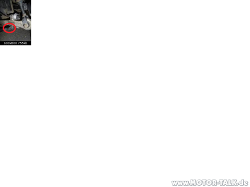

Ist jetzt zwar nicht das Fahrzeug aber so in etwa ist die Tieferlegung.
http://www.phriek.net/tief/DSC_0184_1024x685.JPG
Sorry, aber ich kann mir das gerade absolut nicht vorstellen was da anschlagen soll.
In dem Roten Kreis siehst du ja den Abstand zwischen dem Stabi und dem Traglenker. Der ist durch die Tieferlegung so gering geworden das noch nicht mal eine Zigarette zwischen paßt. Wenn man nun in linkskurven fährt oder er weiter ein federt schlägt der Stabi am lenker an. Und um das zu verhindern soll es wohl verstellbare Koppelstangen geben. Dadurch läßt sich der Abstand wieder vergrößern.

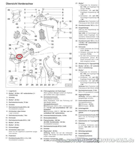

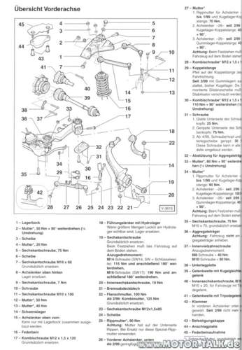

Hallo
Immer noch das gleiche Problem .. In einem Passat 1,9 Tdi 3BG wurde ein Gewinde Fahrwerk eingebaut. ca. 60 mm Tiefer. Seit dem schlägt der Stabi auf der rechten Seite in Linkskurven an den Traglenker an und klappert dadurch. Das ist auch sicher. Wir haben das mit Farbe getestet. ( Also Farbe an den Stabi gestrichen und die war nach der Probefahrt auch am Traglenker). Außerdem sieht man eindeutige Spuren am Traglenker das der Stabi daran scheuert. Deswegen bitte keine Antworten wie, das kann doch gar nicht sein usw..
Getauscht wurden bisher schon : Stabi, Koppelstange, Traglenker , Führungslenker. Ohne besserung.
Ich bin selber Mechaniker aber so langsam mit meinem Latain am Ende.
Vielleicht hat ja schon mal jemand das gleiche gehabt und kann mir weiter helfen. Ich Tippe schon fast auf einen Produktionsfehler von dem Dämpfer bzw. Feder aber das muß noch geprüft werden.

Das der Stabi überhaupt anschlagen kann liegt ja daran das die Kopplestange nicht direkt Senkrecht ( Zwischen Stabi und Traglenker ) sitzt , sondern leicht versetzt und sich dadurch beim belasten weg drehen kann. Kann das gerad nicht besser beschreiben. Ich hoffe ihr versteht wie ich das meine.
Die Frage ist nur, was kann das verursachen ? Zumal der Abstand zwischen Stabi und Traglenker auf der linken Seite fast identisch ist aber da nichts anschlägt.
