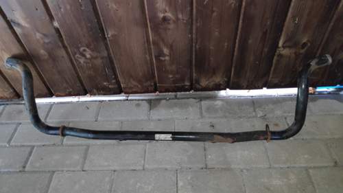

Habe gestern erfreulicherweise einen B6 V8 Stabi erhalten.
Leider war das Teil ohne Teilenummer bzw. Aufkleber.
Vom Zustand her viel besser als mein alter Stabilisator, kaum Rost, nur ein paar kleine Stellen bzw. Punkte.
Die Gewinde waren vom Liegen etwas angerostet, musste ich nachschneiden.
Die Roststellen wurden mit Roststopp eingepinselt.

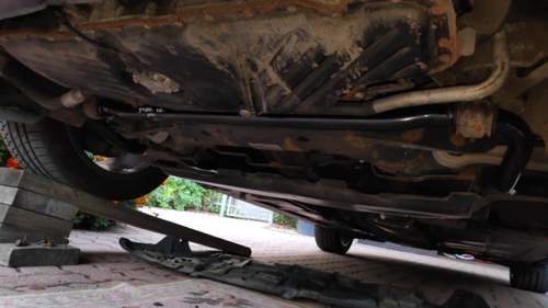

Bin danach raus aus der Werkstatt und ran ans/unters Fahrzeug und hab den alten Stabi mit Index "P" abgebaut.
Hab natürlich die beiden Stabi's gewogen, irgendwo muss ja ein Unterschied sein. Beim anheben merkte ich schon einen Unterschied.
8E0411309P 3,55kg
8E0411309B 4,55kg
Die Aussendurchmesser sind komplett identisch.
Aufgrund dessen konnte ich die Stabilisatorlager weiter verwenden. Waren sie erst 5 Jahre eingebaut.
Die selbstsichernden Muttern M8 wurden erneuert.
Die Dehnschrauben an den Koppelstangen wurden freilich auch erneuert und mit Drehmoment 40Nm und Winkel 90° angezogen.
Unterbodendämpfung wieder angebracht, konnte nach kurzem Boxenstopp die Probefahrt beginnen.
Und war ich erstaunt, wie stabil die Vorderachse jetzt ist.
Obwohl das S-Line Sportfahrwerk verbaut wurde, hat das aber dennoch den selben Stabilisator wie das Standardfahrwerk.

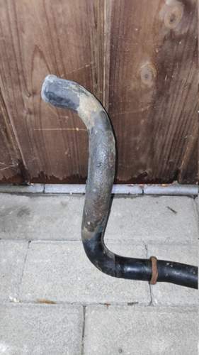

Aber der alte Stabi war schon arg angerostet, an den üblichen offenen Stellen.
Du hast wieder S-Line Dämpfer verbaut?
Der Stabi ist übrigens eine Torsionsfeder, da ist Rost nicht wirklich wild. Es gibt keinen rostfreien Federstahl, leider.

Anbei Fotos vom alten Stabi.
Die rechte Seite hatte ich schon einmal mit Roststopp behandelt.
