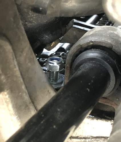

@Masterb2k schrieb am 9. November 2018 um 19:31:41 Uhr:
Nix Schweißen. Du musst ja eh den Aggregateträger absenken.
Aufbohren. Ansetzen. Bolzen durch. Fertig. Die sind durch sich selbst gehalten.
Hab das so repariert und es funktioniert seit zwei Wochen einwandfrei.
Rechter Stabi Lager/Getriebeseite

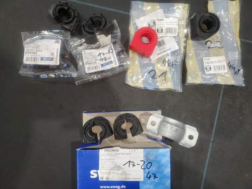

wenn es jemand braucht. Ich denke mal das Gummi sollte 1-2mm kleiner sein, damit es nicht arbeitet.
Stabi Gummis Hinten
17mm quasi unbrauchbar (zu klein)
- Meyle 1005110014
- SWAG 30939649 mit Halter 43,5mm
21mm TED29826
23mm TEDGUM 00724685
Folgende TDI Stabis habe ich bei mir liegen:
21mm original
22mm original
23mm KW
