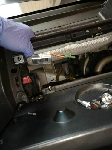

Ich habe einen 850T5 Schalter BJ 95.
Jetzt zum Problem:
Trotz neuen Birnchen und ausgetauschten Airbag Steuergerät will die SRS Lampe nicht leuchten.
Ich habe die Birne mehrfach gewechselt und den Beifahrerairbag abgeklemmt.
Resultat ist der Fehler 222
2-2-2 Luftsackmodul Beifahrerseite, Unterbrechung in Leitungen
Aber kein 127
" SRS-Warnleuchte, Unterbrechung oder Kurzschluss"
Der Rest der Warnlampen im Tacho funktionieren..
Habt ihr eine Idee?

Vielleicht hat da mal jemand einen Widerstand eingelötet damit die Kontrolllampe keinen Fehler anzeigt.
Das SRS Steuergerät schickt ständig eine prüfspannung durch das System. Wenn dabei etwas nicht stimmt gibt es einen Fehler. Es gibt dafür Möglichkeiten das zu umgehen.
Nicht das das jemand falsch versteht, ich heiße sowas in keinster Weise für gut!!
Gruß der sachsenelch
Ich hatte den Verdacht dass jemand das Symbol verdeckt hatte, aber das ist es nicht.
Ja ich werde jetzt mal den Kabelstrang kontrollieren
Das ist richtig - würde aber bedeuten, dass jemand nur die Leuchte und nicht die komplette Fehlermeldung k.o. gesetzt hat - was eher ungewöhnlich ist...
Ist da nicht irgendwo ein Leitungsbruch?
Platine, Kabel...?
Hast du gemessen ob an den Fassungskontakten was anliegt?
Kann die Fassung auch einen weg haben - probiere die untereinander zu tauschen..

Ja ich habe die Birnen untereinander getauscht, ist das normal?
Ich habe gerade kein multimeter da

.....aber, äußerste Vorsicht mit dem Multimeter oder anderen meßgeräten beim SRS System!!
Da sieht man unter Umständen die Luftballons eher als einem das lieb ist!!
Da sollte man sich wirklich richtig gut auskennen bevor man da irgendwas irgendwo irgendwie misst....

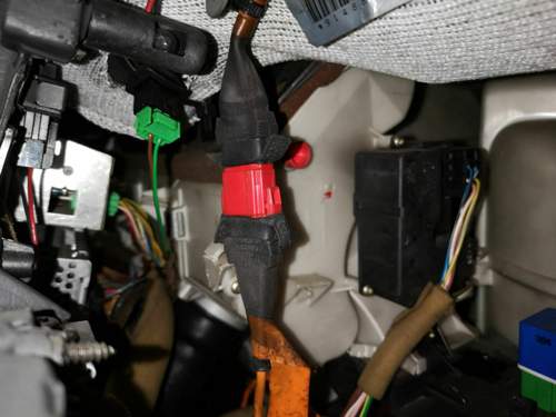

Ist dieser rote Adapter normal?
Hab noch nie am 850er geschafft...
kenne nur V70
Leute ich danke euch allen noch ein gutes neues Jahr ich habe die Birne noch einmal getauscht und es funktioniert
Na siehste....
Geht doch....
Diesen roten Stecker haben die 850 für den Beifahrerairbag, das gehört so 🙂
