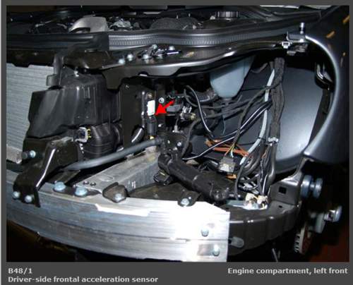

So, ich habe die Sensoren gefunden. Die sitzen im Kühler vorne links und rechts für den Fahrer und Beifahrer. Im Wis sind die genauso genannt wie Carly es angegeben hat, also alles gut. Ich glaube auch das Carly die Fehler löschen kann, nur dass da wohl ein Fehler immer noch besteht obwohl die SRS Leuchte nicht mehr aufleuchtet. Es ist nämlich so, wenn Airbag-Fehler auch nur einmal auftaucht und SRS Leuchte aufleuchtet, diese nicht mehr von alleine verschwinden darf. Carly hat die Anzeige also zurückgesetzt. Auch beim Resetten flackert das KI bzw. Umluft-LED leuchtet auf. Ich denke, dass der Sensor B48/1 Fahrer Seite nicht mehr ordnungsgemäß funktioniert und werde diesen ersetzen.

Hast Du evtl. ein Foto wo der Beschleunigungssensor auf der Fahrerseite sitzt?
Danke!
@manniCar07 schrieb am 15. April 2022 um 18:14:40 Uhr:
Immerhin hat Carly den Fehler erkannt und ausreichend verständlich beschrieben. Beim MB-Kurztest mit der SD wird das gleiche Ergebnis heraus kommen. Versuch das mal mit Torque Pro - da kommt vermutlich nicht einmal ansatzweise eine Fehlermeldung dazu.
Danke!
Wie bestellt...
Beschleunigungssensor Fahrerseite B48/1
