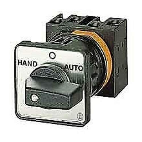

Das wäre doch ein neues Projekt "Schalter für SRA einbauen .... " 😉
Das wäre doch mal was
Jo,
den Schalter habe ich schon gefunden.
Kann man Live die 30A ohne Relais und diesen ganzen Elektronikschnickschnack ... schalten. 😁
