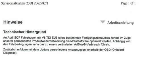

Hast du die TPI 23DI schon machen lassen?
oder was meinst du mit Regeneration die Du spürst?
Ne, noch nicht machen lassen.
Tatsächlich habe ich den Mangel schon längst beim Händler reklamiert, und schriftlich vormerken lassen, dass hier ein Mangel besteht.
Der Freundliche wollte sich melden, sobald es eine Maßnahme dazu gibt. Ich hatte ihn darauf hingewiesen, dass in der TPI selbst steht - dass ein Softwareupdate im Mai kommen sollte.
Besagter Freundliche informierte mich dann, dass er benachrichtigt werden würde, wenn die Maßnahme aktiv ist.
Tja ratet mal, was nicht passiert ist - stattdessen musste ich über euch von der Maßnahme erfahren, und habe selber über ElsaPro und Erwin mir die Infos gezogen.

Kann jemand schon eine Rückmeldung geben zu dem Verhalten nach dem Update?
Sonst irgendwelche neuen Infos?
Bei mir hat sich Ingolstadt natürlich nie wieder gemeldet.....
Ich habs auch nicht anders erwartet...
