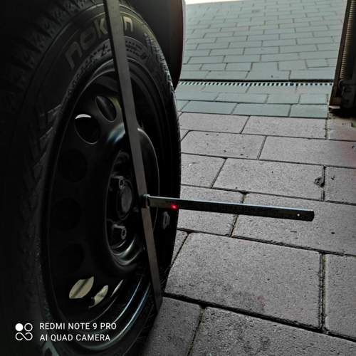

nochmal n nachtrag zu meinen ursprünglichen aufnehmern. die hatten ja eine kleine abweichung. bei der fehlersuche habe ich entdeckt, dass die winkel auch nicht 100%ig gleich sind und nicht im rechten winkel.
wer billig kauft, kauft 2x. die hatten nur knapp 5€ je stück bei hornbach gekostet. war zu geizig 20€ oder mehr auszugeben 😉
daher jetzt soweit wie möglich noch simpler im aufbau!
wie schon geschrieben summieren sich dann eben die meßtoleranzen, im ergebnis eines schiefen lenkrades bzw rüberziehen.
vorab schon mal bilder, zum großartig schreiben habe ich heute kein bock mehr. daher nur die eckdaten 😉
alles neu inkl "drehteller" (25x25cm x 2mm, minimum 30x30cm wäre besser gewesen. bessere drehwirkung zu vorher nicht fühlbar, trotz silikonspray dazwischen!). simpler, zumindest bei stahlfelgen, gehts nicht! bei alu`s muß man entsprechend adaptieren.
neue vermessung gemacht. ist noch besser geworden, aber nicht perfekt. da kann ich aber mit leben. wollte eigentlich auch gewichte rein machen, hatte es dann aber doch vergessen.
abweichung von vorriger einstellung zu jetziger 3mm zwischen links und rechts. also je 1,5mm pro seite ausrichten.
die vorspur an sich kam noch hin 🙂
problemlösung wegen den matschigen rotpunkt (und meiner rotschwäche): alte sonnenbrille gekillt und die gläser kurz vors lineal gehalten. deutlich besser 😁
darf man nur nicht direkt nach den bosch-laser halten>durch die konvexe vorm der gläser wird der strahl etwas umgeleitet und verfälscht daher nach hinten!!!

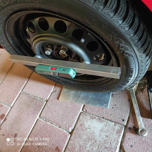

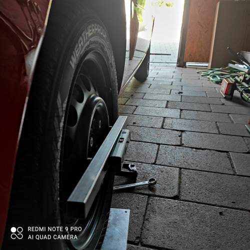

Aufnehmer mit Drehteller
Ausrichten
Gesamtansicht
so, nun der längere bericht.
das ganze sollte noch simpler sein als vorher bzw weniger teile haben, um toleranzen so weit wie möglich zu eleminieren. wie schon geschrieben ist es bei (asymetrischen) alu`s etwas schwieriger, da habe ich aber auch schon eine idee.
wie in diesen falle mit stahlfelgen ist das ganze recht simpel bzw die beste vorraussetzung.
wichtig war mir wie vorher auch, dass man alles schnell nachbauen kann bzw unkompliziert im baumarkt bekommt.
somit kann es jeder bei interesse nachbauen.
den flachstahl hatte ich ja schon, der ist ca 50cm lang.
der vierkantstahl ist 25x25mm und ca 58cm lang, somit theoretisch geeinget bis 22 zoll.
auf den bild vom agila habe ich aber den "rest" genommen, da die felgen ja recht klein sind.
das ganze ist fixiert mit magneten und hält kippelfrei, was wichtig ist.
die "lineale" an der hinterachse sind die jeweiligen enden eines zollstocks.
die sind auf einer u-scheibe geklebt und ebenfalls mit einen magneten fixiert.
rein theoretisch könnte man (in diesen fall) auch auf die kappen der radlager gehen.
dabei wäre allerdings wichtig,dass die kappen möglichst flach sind, gleich sitzen bzw eingeschlagen sind oder nicht schon mal ein lager getauscht wurde und somit unterschiedliche kappen verbaut sind. das würde zu ungleichen abständen und somit zu meßfehlern führen.
das ganze gilt im prinzip auch bei den felgen. außer dass eine mögliche mischbereifung (ist zwar nicht so gängig) oder achsweise gleiche felgen egal wären. wichtig ist nur: achsweise symetrie.
die platten habe ich ja oben schon beschrieben. leider gab es nicht den gewünschten erfolg des leichteren drehens.
einziger vorteil: man kann das fzg locker drüber schieben, bei 12mm kompaktplatten etwas schwieriger.
daher/dennoch würde ich die kompaktplatten empfehlen. die sind leichter, günstiger und ebenfalls im baumarkt zu bekommen.
meine metallplatten habe ich am ort beim metallbetrieb anfertigen lassen, preis bisher noch unbekannt. ich hoffe die kosten kein vermögen, bei den preisen aktuell 😉
denke teflonplatten wären optimal, aber eben deutlich teurer!
alle metallteile wurden entgratet und wo wichtig auf verzug geprüft. ebenso ob die magnete alle gleich dick sind.
das soll`s erstmal gewesen sein. denke aber die eine oder andere kleinigkeit, die geändert werden, kann fällt mir bestimmt noch ein...
