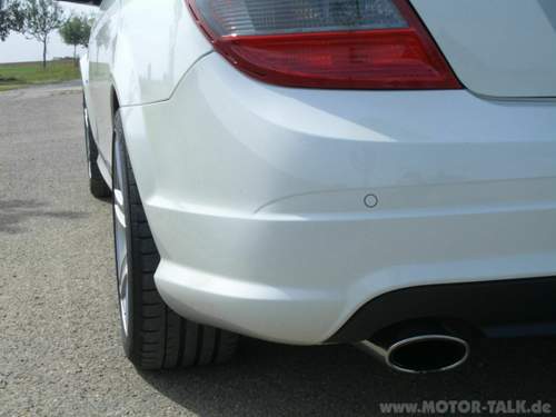

Ich habe auf meinem C200T die original Avantgarde 17" Felgen und diese sollen auch bleiben. Will nicht noch groß in Tieferlegung und große Räder investieren, mir gefallen die Räder sehr gut.
Auch bin ich noch auf der Suche nach den selben für den Winter, so dass ich das ganze Jahr über die gleichen Felgen habe.
Nur verschwinden die doch recht stark in den Radkästen, deshalb will ich vorne und hinten noch Spurverbreiterungen installieren das es ein schönes Gesamtbild gibt.
Hat das eventuell schon mal jemand gemacht und hat ein paar Bilder wie das aussieht?
Welche Größe kann ich maximal montieren ohne Arbeiten an der Karosse vornehmen zu müssen, also die Radhäuser sollen schön voll werden, das max eben was geht.

Wir haben hinten 2*15mm von H&R verbaut mit den 17" AMG Felgen (245er)
Das ist optisch schon fast grenzwertig und mein Prüfer hatte beide Augen fest zugedrückt :-)
12mm ist kein Problem
Vorne haben wir keine Spurplatten da der Wagen mit Spurplatten vorne dazu neigen kann unruhiger zu werden. Das wollte ich nicht ausprobieren.
Ich habe 20mm H&R Spurverbreiterungen für 17" Felgen (AMG Felgen 245er) nur hinten
alles 150€
wichtig ist bei der Spurverbreitung die Einpresstiefe der Felge. Bei der original Avangard-Felge ist dies ET47. Die Untergrenze bei der C-Klasse ist 28.
Im Rechenbeispiel sieht es wie folgt aus:
ET47 minus 28 = 19. 19mm ist also die max. zulässige Spurverbreitung für deine Felge. Höchsten du machst Veränderungen an den Kotflügel usw...
Ich persönlich würde 10 oder 12mm nehmen. H&R oder Eibach.
