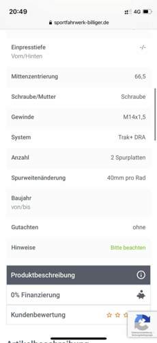

Gibt es denn für die 40mm Platten ein Gutachten? Bei H&R auf der Seite wird das Gutachten nur bei den 30mm Platten angeboten, bei dem 40mm (Achse) nicht..!?
Bild 1
Bild 2
Vielleicht ein Fehler auf der Homepage. Frag doch mal beim Service einfach nach.
