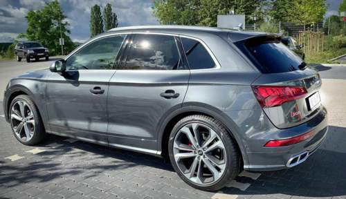

kann mir hier vielleicht jemand sagen welche max. Spurverbreiterung vorn/hinten,
für den SQ5 FY 08/2017 mit den Original 5-Arm Audi Sport Polygon Felgen 8,5x21 ET34 mit 255/40 R21 Reifen, möglich ist?
Ich dachte da so an 40mm je Achse für vorne und hinten bzw. was wäre für die o.g. Kombination das idealste und welchen Anbieter könnt ihr empfehlen?
VG Woelli10
Hi Wölli,
mit den Felgen geht vorne 15, hinten 20mm.
Habe ich so gemacht, ist exakt bündig mit dem Radlauf.
Mehr geht nicht.
Grüße Oli

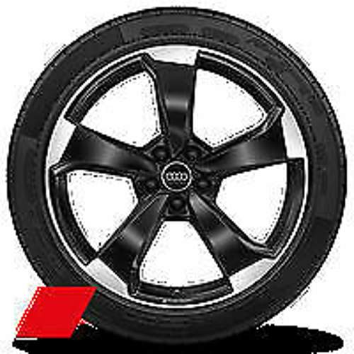

Hallo,- ich werde auf meinem Q5e, so er denn mal geliefert wird, folgende Bereifung haben:
Aluminium-Gussräder Audi Sport im 5-Arm-Rotor-Design, anthrazitschwarz glänzend, glanzgedreht, Größe 8 J x 20, mit Reifen 255/45 R 20
Welche Spurverbreiterungen sind da, mit vertretbarem Aufwand, machbar?
Danke
Reifen-q5e

Aluminium-Gussräder Audi Sport im 5-Arm-Rotor-Design, anthrazitschwarz glänzend, glanzgedreht, Größe 8 J x 20, mit Reifen 255/45 R 20.
Welche maximale Plattenstärke für Vorder -und Hinterachse könnt Ihr empfehlen. Bitte Artikelnummer der Platten wegen der ABE.
Danke Simone

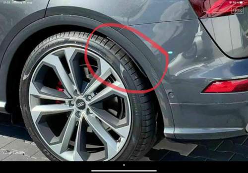

Hallo Simone,
Was meinst du mit Spurverbreiterungsleisten? Gibt es die original von Audi und wie sehen die aus?
Andreas
Das sind die schwarzen Flaps welche an den Radlaufleisten von Audi ab Werk befestigt wurden.
Gruß Murostar
@Murostar schrieb am 16. August 2020 um 20:41:45 Uhr:
Gruß Murostar
Meinst du die Leisten in dem Bild?
@teufelatweb
Ja..!
