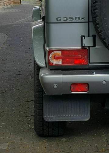

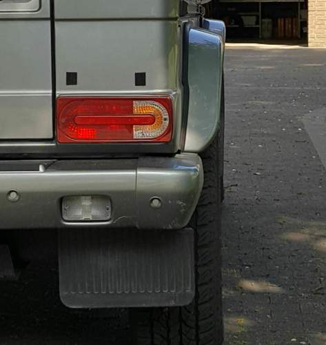

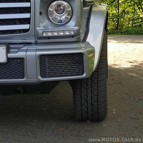

Some pics ...
Bzgl. der geringeren Anschmutzung würde ich mir aber nicht allzu viele Hoffnungen machen. Bei mir saut die Seite trotz großformatiger Schmutzfänger immer noch stark zu.

Vielen Dank! Von welchem Hersteller sind die SPVs?
Deine Schmutzfänger schauen sehr sauber gearbeitet und vor allem stabil aus! Hast Du Vulkolan genommen?
Die SV's sind von H&R. Laut Gutachten müssen die vorderen KV schon für 23 mm nach außen gedehnt werden. Ich habe es nachgemessen und tatsächlich ist die Radabdeckung nach hinten etwa auf halber Höhe nicht ausreichend. Zum TÜV-Termin habe ich diese Dehnung vorübergehend mit einem "Spannklotz" realisiert, um auf Nummer sicher zu gehen. Den Prüfer hat es aber gar nicht interessiert und selbst bei 30mm hat, glaube ich, noch keiner Probleme gehabt ohne Dehnung.
Die Schutzfänger sind die "Mudflaps" von ORC, 5mm starkes Polyurethan. Müssen aber selbst zugeschnitten / konfektioniert werden.
